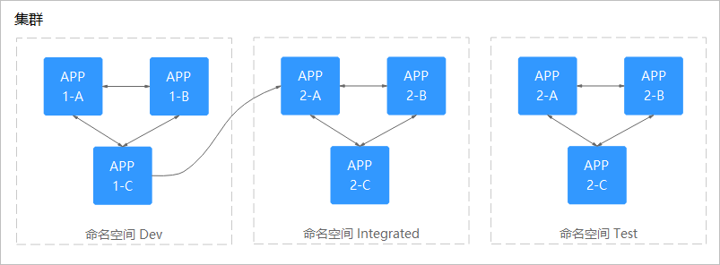

  • 按照不同环境划分命名空间
    一般情况下,工作负载发布会经历开发环境、联调环境、测试环境,最后到生产环境的过程。这个过程中不同环境部署的工作负载相同,只是在逻辑上进行了定义。分为两种做法:
    • 分别创建不同集群。
      不同集群之间,资源不能共享。同时,不同环境中的服务互访需要通过负载均衡才能实现。
    • 不同环境创建对应命名空间。
      同个命名空间下,通过服务名称(Service name)可直接访问。跨命名空间的可以通过服务名称、命名空间名称访问。
      例如下图,开发环境/联调环境/测试环境分别创建了命名空间。
      图1 不同环境创建对应命名空间

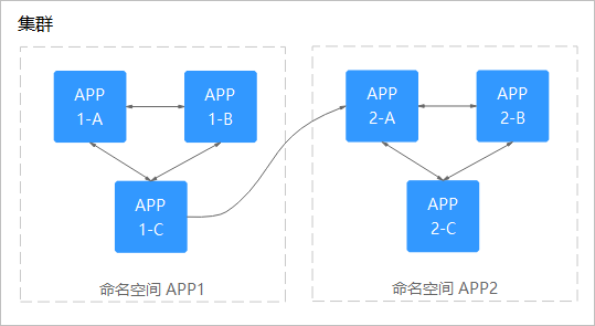

  • 按照应用划分命名空间
    对于同个环境中,应用数量较多的情况,建议进一步按照工作负载类型划分命名空间。例如下图中,按照APP1和APP2划分不同命名空间,将不同工作负载在逻辑上当做一个工作负载组进行管理。且同一个命名空间内的工作负载可以通过服务名称访问,不同命名空间下的通过服务名称、命名空间名称访问。
    图2 按照工作负载划分命名空间
