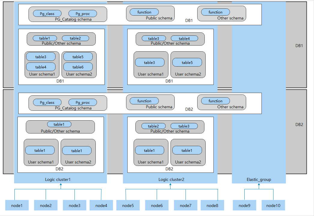

逻辑集群从物理节点层次将大集群进行划分,和数据库形成交叉。一个数据库中的表可以按逻辑集群来分配到不同的物理节点,而一个逻辑集群也可以包含多个数据库的表。在划分逻辑集群后,整个数据库中对象间的层次关系如图1所示。
其中Elastic_group弹性集群是指在逻辑集群模式下,非逻辑集群节点组成的集群并且总是存在,是一个特殊的节点组,可以包含多个或不包含任何DN节点。弹性集群不能用户手动创建,在物理集群下第一次创建逻辑集群时自动创建弹性集群,物理集群中所有不属于逻辑集群的物理节点都会加入弹性集群。后续逻辑集群创建所需的DN节点都是来自弹性集群中。因此,为了能够创建新的逻辑集群,需要保证弹性集群中有DN节点存在(在物理集群模式下第一次创建逻辑集群时不需要)。用户可以通过扩容向弹性集群添加新的物理节点。

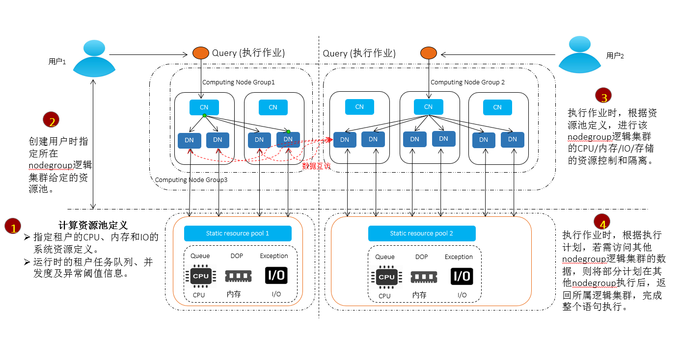

图2展示了物理集群划分成多个逻辑集群的架构示意图。物理集群的所有节点被分成多个逻辑集群节点组。业务用户1和业务用户2的作业分别在不同的逻辑集群上执行。用户1和用户2可以在本逻辑集群内部定义资源池来控制不同作业的资源(CPU,内存,I/O)。如果业务用户1的某些作业需要访问业务用户2的数据,在获得授权后可以跨逻辑集群访问。逻辑集群可以配置跨逻辑集群访问的资源来保证逻辑集群内部作业的资源充足。
图2 逻辑集群架构
将物理集群的所有节点分成多个逻辑集群,每个子集群都可以根据业务情况定义资源池。由于用户表不会跨逻辑集群分布,如果业务不跨逻辑集群访问,业务之间就不存在资源竞争。同一逻辑集群内部的作业可以通过资源池来分配资源。如果某些业务需要访问其他逻辑集群的数据,可以跨逻辑集群访问,被访问的逻辑集群可以对来自其他逻辑集群的访问请求进行资源控制,以减少对逻辑集群内部作业的资源竞争。

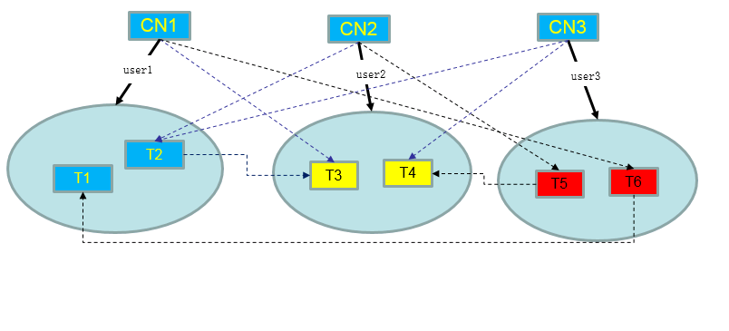

场景一:将不同资源要求的数据隔离
图3 基于不同资源要求划分逻辑集群
如上图所示,不同资源要求的数据就分开存放到不同逻辑集群中,同时不同逻辑集群之间也支持互访,在保证资源隔离的基础上也可以保证功能不受影响。
  • T1和T2表主要用于大批量数据计算,并生成报表数据(比如银行跑批)。这个过程由于需要大批量导入和大数据查询,所以对节点的内存和IO资源消耗比较高,且耗时比较长,但这类查询对实时性要求不高,因此可以将这些数据划分到一个独立的逻辑集群中。
  • T3和T4表包含了一些计算数据和实时数据,主要用于业务点查和实时查询,这类查询要求实时性高,为避免其他高负载操作影响,可以将这些数据划分到独立的逻辑集群中。
  • T5和T6表主要用于大并发OLTP类操作,数据更新非常频繁,对IO非常敏感,为了避免大数据查询对其影响,可以将这类表划分到独立的逻辑集群中。

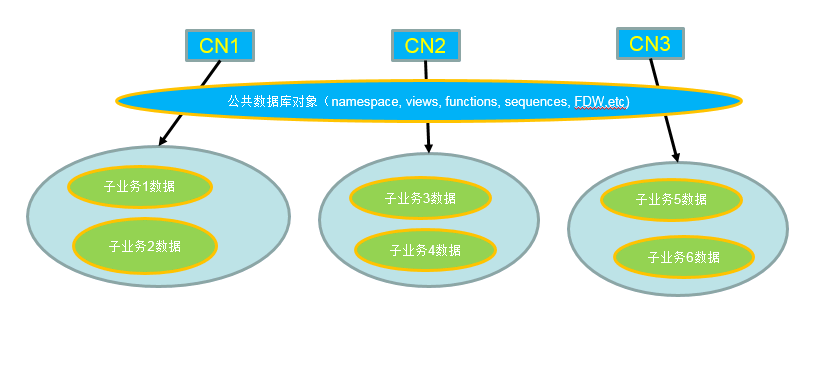

场景二:不同业务要求的数据隔离,扩展数据集群多租户的能力
图4 逻辑集群多业务数据和多租户管理
大规模数据库集群往往同时包含很多业务的数据,不同业务有不同的数据表,为了对不同业务进行资源隔离,可以通过创建多租户来实现。将不同业务用户分配给不同租户,以便减少业务之间资源竞争。但随着业务规模不断扩大,集群系统中的业务数目越来越多,通过划分多租户来管理越来越难以控制资源竞争。由于每个表都会分布在数据库集群的所有DN节点上,因此每次数据表操作都可能会涉及所有DN节点,这会导致网络压力增大和系统资源消耗,单纯通过扩大集群规模也很难解决。所以可通过划分多个逻辑集群解决业务数量扩大问题,如上图所示。
通过划分独立的逻辑集群,将新增的业务分配到独立的逻辑集群上,这样新增业务对原有业务的影响会很小。而原有逻辑集群中的业务规模如果扩大,也可以通过对原有逻辑集群扩容来解决。
