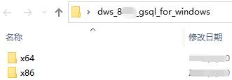

  2. 请参见下载客户端下载Windows gsql客户端,并将压缩包解压到本地文件夹中。
    图1 Windows gsql客户端文件夹

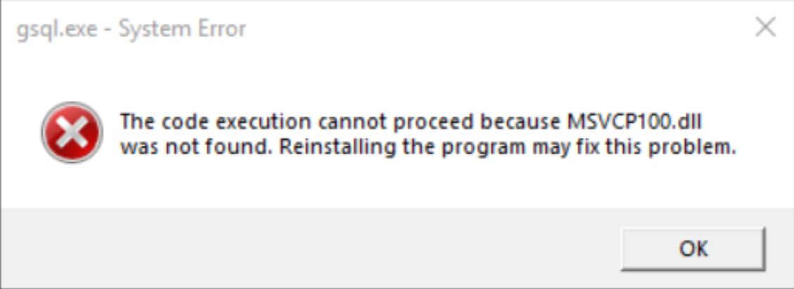

  10. Windows Server系统中可能缺少MSVCP100.dll,使用gsql报错信息为:
    图3 报错信息
    解决方法:需要补充MSVCP100.dll动态链接库文件。可下载C++可再发行程序包,安装对应包“vcredist_x86.exe/vcredist_x64.exe”,即可补充所需的动态链接库文件。
