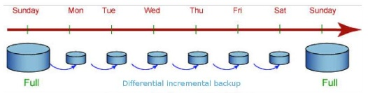

集群创建成功后,自动快照默认处于启用状态。当集群启用了自动快照时,DWS将按照设定的时间和周期以及快照类型自动创建快照,第一次创建自动快照为全量备份,以后每间隔一段时间做一次全量备份,全量备份作为基础版本。两次全量备份之间都是做增量备份,增量备份基于前一次备份所发生的更改进行记录(默认为每8小时做一次增量备份,每周做一次全量备份)。
用户也可以对集群设置自动快照策略,并根据自身需求,对集群设置一个或多个自动快照策略,具体操作请参见设置自动快照策略。如果用户未配置全量备份策略,则每15次增量备份做一次全量备份。
快照备份过程请参见图1,其中自动快照有保留期,可设置为1~31天,默认为7天,系统会在保留期结束时删除到期快照。该保留期为用户可见快照的保留期,如果存在增量快照未到期,为保证快照可用,前置增量快照和全量快照不会立即物理删除,已到期的快照为隐藏状态,用户不可见。待全部增量快照都到期后,前置隐藏的快照才实际物理删除。如果需要将自动快照保留更长时间,可以创建一份副本作为手动快照。自动快照会保留至保留期结束,而手动快照在手动删除前将会一直保留。如何复制自动快照,详情见复制自动快照。
图1 快照备份过程
