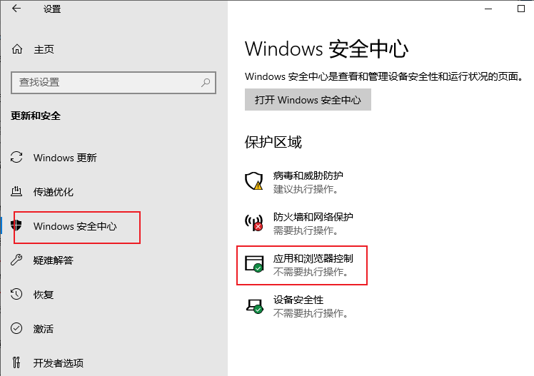

  4. 在“更新和安全”页面,单击“Windows安全中心”。
  5. 在“Windows安全中心”页面,单击“应用和浏览器控制”选项。

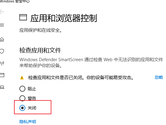

  6. 在“应用和浏览器控制”页面中,找到“检查应用和文件”选项,选择“关闭”,禁用该功能。
    在迁移完成后,建议将“检查应用和文件”功能恢复为默认设置。
