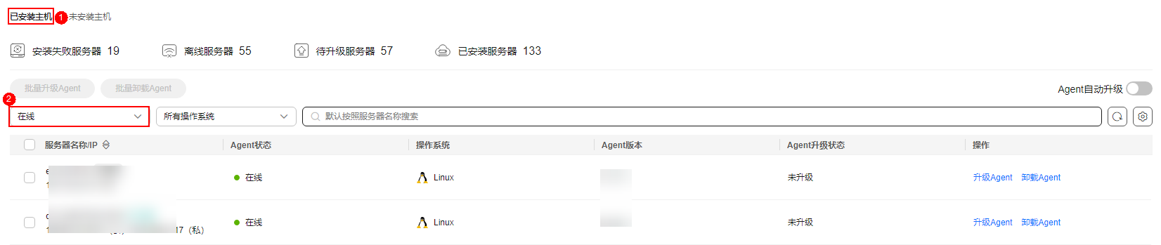

  4. 选择“已安装主机”页签,筛选Agent在线的服务器。
    图1 筛选Agent在线的服务器
  5. 单击目标服务器“操作”列的“卸载Agent”,在弹窗中确认卸载信息无误,单击确定,开始卸载。
    您也可以勾选需卸载Agent的目标服务器,并单击列表上方的“批量卸载Agent”,批量为服务器卸载Agent。
