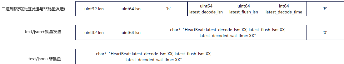

- enable-heartbeat:
取值范围:boolean型,默认值为false。
- true:设为true时,输出心跳日志。
- false:设为false时,不输出心跳日志。
若开启心跳日志选项,此处说明并行解码场景心跳日志如何解析:二进制格式首先是字符'h'表示消息是心跳日志,之后是心跳日志内容,分别是8字节uint64代表LSN,表示发送心跳逻辑日志时读取的WAL日志结束位置;8字节uint64代表LSN,表示发送心跳逻辑日志时刻已经落盘的WAL日志的位置;8字节int64代表时间戳(从1970年1月1日开始),表示最新解码到的事务日志或检查点日志的产生时间戳。关于消息结束符:如果是二进制格式则为字符'F',如果格式为TEXT或者JSON且为批量发送则结束符为0,否则没有结束符。心跳日志消息返回给接收端的ReceiveLSN为0/0值,不影响复制槽推进。具体解析见下图:
