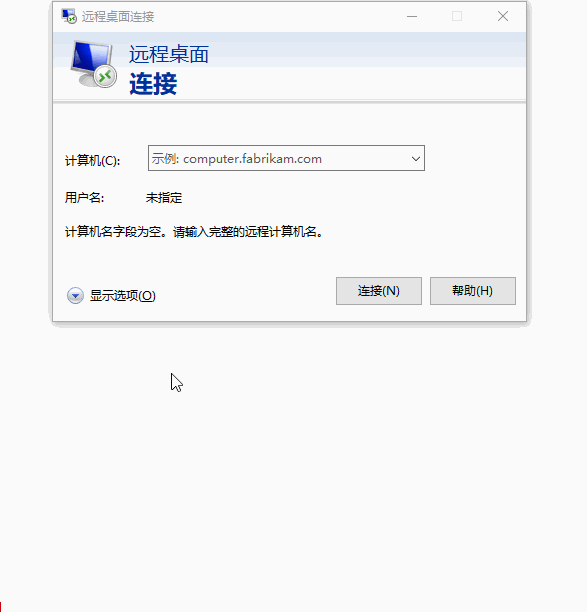

使用MSTSC方式登录Windows弹性云服务器
本地主机为Windows操作系统,那么可以使用Windows自带的远程桌面连接工具MSTSC登录Windows云服务器
以下演示了使用MSTSC方式登录Windows 2012操作系统云服务器的操作步骤。
图1 MSTSC方式登录云服务器
详细操作步骤如下:
  1. 在本地主机单击“开始”菜单。
  2. 在“搜索程序和文件”中,输入“mstsc”,单击mstsc打开远程桌面连接工具。
  3. 在“远程桌面连接”的对话框中,单击“选项”。
    图2 显示选项
  4. 输入待登录的云服务器的弹性IP和用户名,默认为Administrator。
    如需再次登录时不再重复输入用户名和密码,可勾选“允许我保存凭据”。
    图3 远程桌面链接
  5. (可选)如需在远程会话中使用本地主机的资源,请单击“本地资源”选项卡完成如下配置。
    如需从本地主机复制到云服务器中,请勾选“剪贴板”。
    图4 勾选剪贴板
    如需从本地主机复制文件到云服务器中,单击“详细信息”,勾选相应的磁盘。
    图5 勾选驱动器
  6. (可选)如需调整远程桌面窗口的大小,可以选择“显示”选项卡,再调整窗口大小。
    图6 调整窗口大小
  7. 单击“确定”,根据提示输入密码,登录云服务器。
