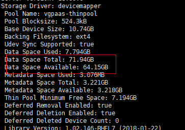

用户可手动在节点上执行docker info查看当前thinpool空间使用及剩余量信息,从而定位该问题。如下图:
问题原理
docker devicemapper模式下,尽管可以通过配置basesize参数限制单个容器的主目录大小(默认为10GB),但节点上的所有容器还是共用节点的thinpool磁盘空间,并不是完全隔离,当一些容器使用大量thinpool空间且总和达到节点thinpool空间上限时,也会影响其他容器正常运行。
另外,在容器的主目录中创删文件后,其占用的thinpool空间不会立即释放,因此即使basesize已经配置为10GB,而容器中不断创删文件时,占用的thinpool空间会不断增加一直到10GB为止,后续才会复用这10GB空间。如果节点上的业务容器数*basesize > 节点thinpool空间大小,理论上有概率出现节点thinpool空间耗尽的场景。
