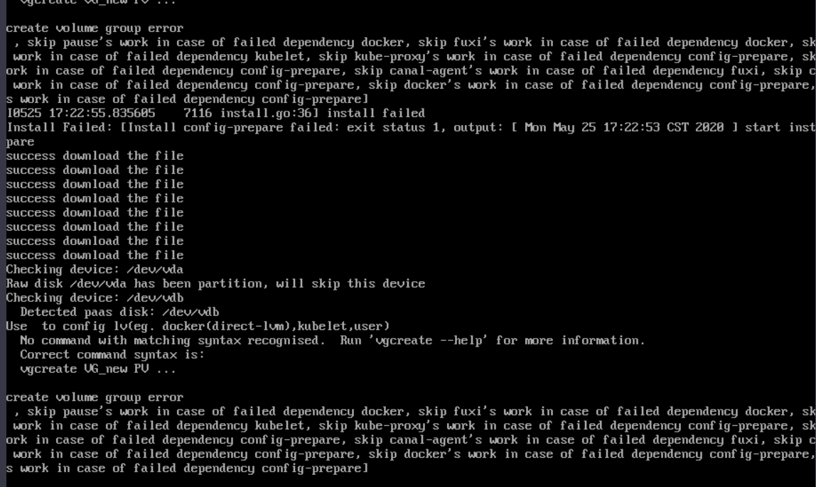

客户node节点vdb盘受损,通过重置节点,无法恢复节点。
问题过程:
问题定位
node节点中vg被删除或者损坏无法识别,为了避免重置的时候误格式化用户的数据盘,需要先手动恢复vg,这样重置的时候就不会去格式化其余的数据盘。
