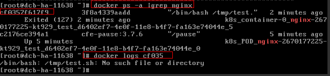

排查项一:(退出码:0)容器中无持续运行的进程
  1. 登录异常工作负载所在的节点。
  2. 查看容器状态。
    docker ps -a | grep $podName
    如下图所示:
    当容器中无持续运行的进程时,会出现exit(0)的状态码,此时说明容器中无进程。

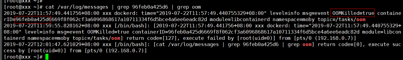

排查项四:达到容器资源上限
事件详情中有OOM字样。并且,在日志中也会有记录:
cat /var/log/messages | grep 96feb0a425d6 | grep oom
创建工作负载时,设置的限制资源若小于实际所需资源,会触发系统OOM,并导致容器异常退出。

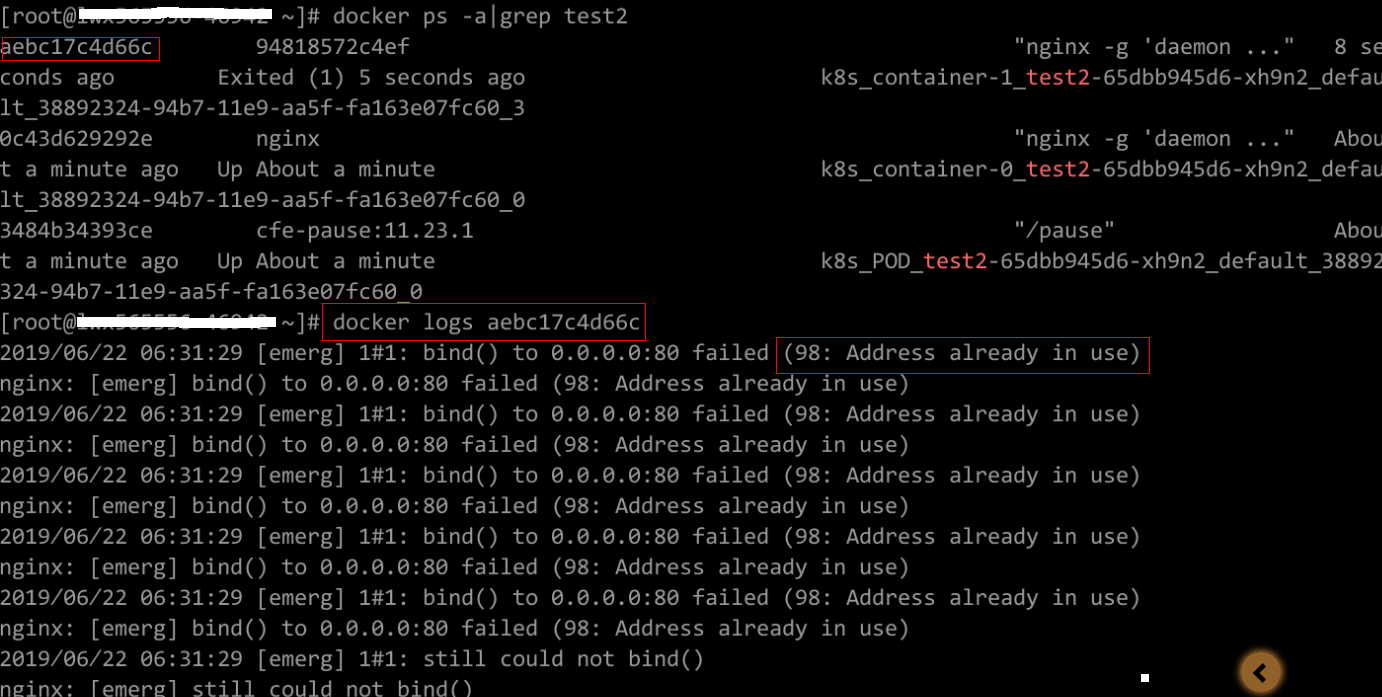

排查项六:同一pod中container端口冲突导致
  1. 登录异常工作负载所在的节点。
  2. 查看工作负载实例非正常退出的容器ID。
  3. 查看退出容器的错误日志。
    docker logs $containerID
    根据日志提示修复工作负载本身的问题。如下图所示,即同一Pod中的container端口冲突导致容器启动失败。
    图2 container冲突导致容器启动失败
解决方案:
重新创建工作负载,并配置正确的端口,确保端口不冲突。

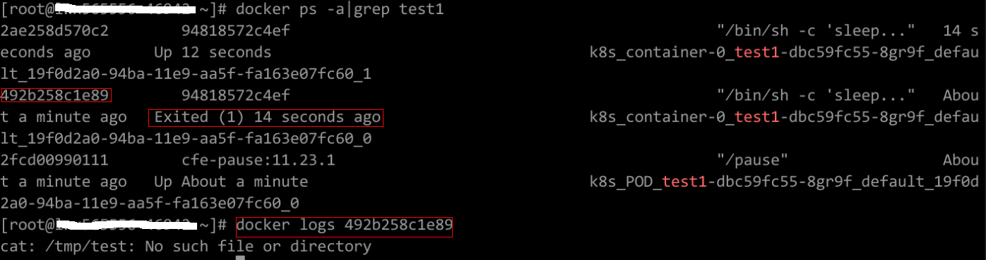

排查项九:用户自身业务BUG
请检查工作负载启动命令是否正确执行,或工作负载本身bug导致容器不断重启。
  1. 登录异常工作负载所在的节点。
  3. 查看退出容器的错误日志。
    注意:这里的containerID为已退出的容器的ID
    图3 容器启动命令配置不正确
    如上图所示,容器配置的启动命令不正确导致容器启动失败。其他错误请根据日志提示修复工作负载本身的BUG问题。
解决方案:
重新创建工作负载,并配置正确的启动命令。
