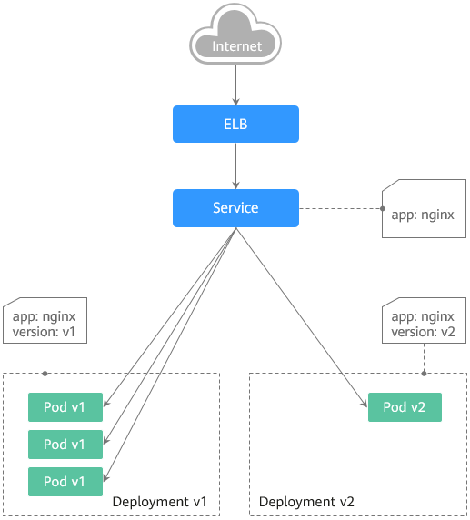

  • 灰度发布原理
    以Deployment为例,用户通常会为每个Deployment创建一个Service,但Kubernetes并未限制Service需与Deployment一一对应。Service通过selector匹配后端Pod,若不同Deployment的Pod被同一selector选中,即可实现一个Service对应多个版本Deployment。调整不同版本Deployment的副本数,即可调整不同版本服务的权重,实现灰度发布。示意图如下:
