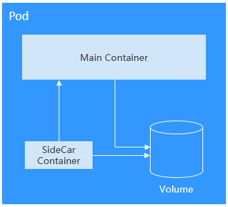

Pod使用主要分为两种方式:
  • Pod中运行一个容器。这是Kubernetes最常见的用法,您可以将Pod视为单个封装的容器,但是Kubernetes是直接管理Pod而不是容器。
  • Pod中运行多个需要耦合在一起工作、需要共享资源的容器。通常这种场景下应用包含一个主容器和几个辅助容器(SideCar Container),如图1所示,例如主容器为一个web服务器,从一个固定目录下对外提供文件服务,而辅助容器周期性的从外部下载文件存到这个固定目录下。
    图1 Pod

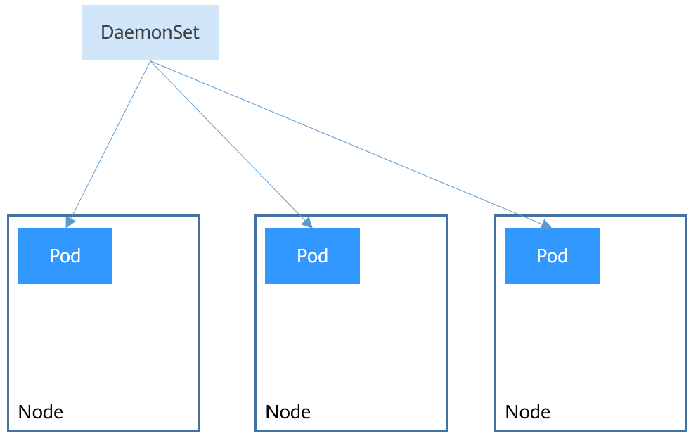

守护进程集(DaemonSet)
DaemonSet(守护进程集)在集群的每个节点上运行一个Pod,且保证只有一个Pod,非常适合一些系统层面的应用,例如日志收集、资源监控等,这类应用需要每个节点都运行,且不需要太多实例,一个比较好的例子就是Kubernetes的kube-proxy。
DaemonSet跟节点相关,如果节点异常,也不会在其他节点重新创建。
图4 DaemonSet
