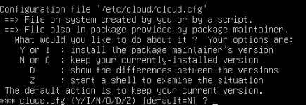

  2. (Ubuntu 24.04操作系统必选)设置配置文件版本。
    Ubuntu 24.04操作系统在执行安装命令后,需要进行相关配置文件设置,您可以根据提示信息进行选择或直接回车采用默认值。
    图1 配置文件设置示例
