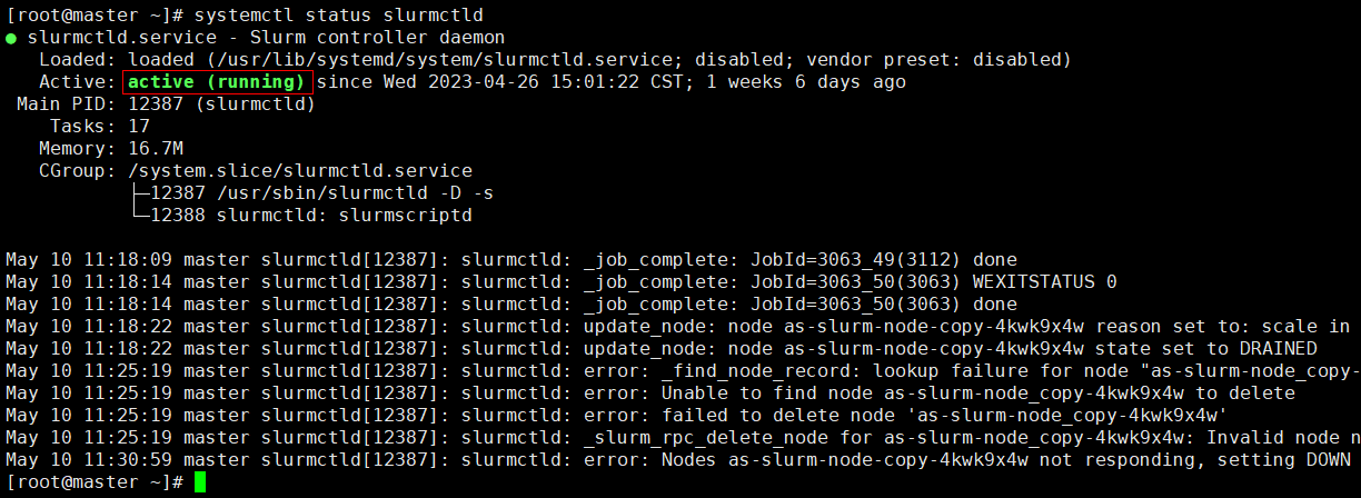

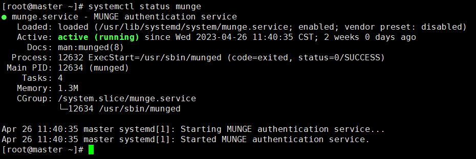

  1. 在调度节点上查看Slurm软件运行状态,执行systemctl status munge命令和systemctl status slurmctld命令查看Munge服务和Slurmctld服务是否运行正常。
    图1 Munge服务正常运行
    图2 Slurmctld服务正常运行
    如果Munge没有启动,执行:
    systemctl start munge
    如果Slurmctld没有启动,执行:
     systemctl start slurmctld

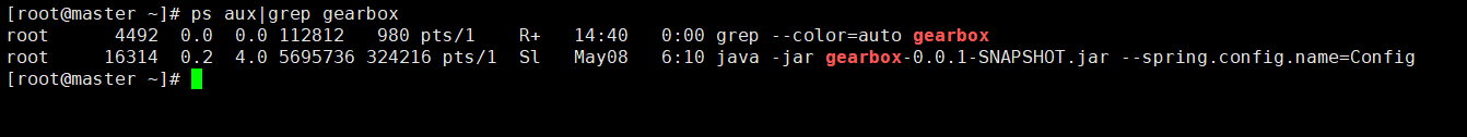

  4. 在调度节点上查看Gearbox运行状态,执行ps aux|grep gearbox查看Gearbox服务是否正常运行。
    ps aux|grep gearbox
    图4 Gearbox服务正常运行

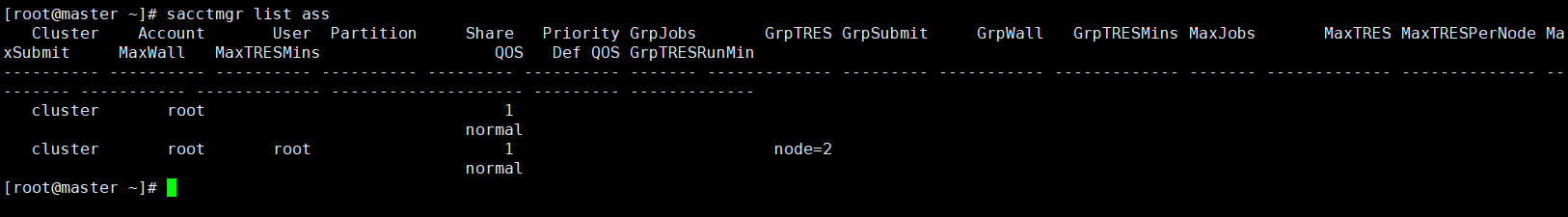

  5. 设置Slurm root用户配额,此配额与弹性伸缩的ECS数量相关。
    #修改配额
    sacctmgr modify user root set GrpTRES="node={用户所需的配额数量}"
    #查看配额信息
    sacctmgr list ass

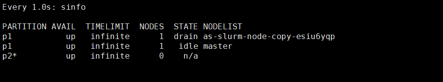

    注:Gearbox启动后会将没有计算任务的节点设为“drain”状态,使用时要重新激活,命令如下:
    scontrol update NodeName={NODELIST下节点名称} State=idle
    图5 节点状态为drain

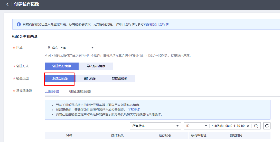

    图6 创建镜像

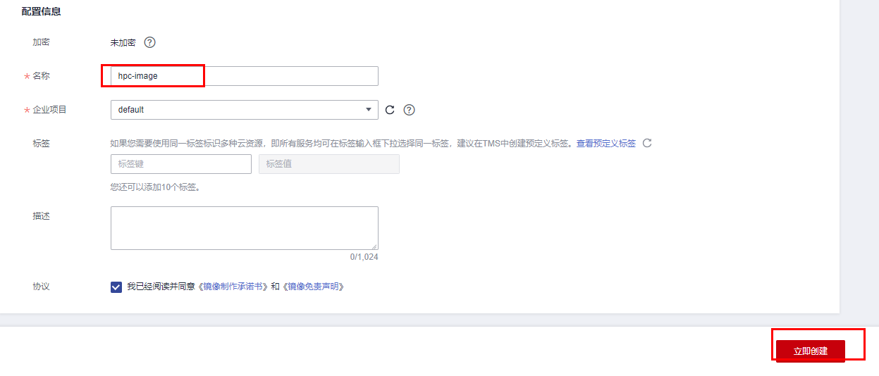

  3. 镜像类型选择系统盘镜像,配置信息中名称可自行命名,本示例中名称为hpc-image。
    图7 选择系统盘镜像
    图8 配置信息填写

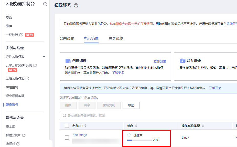

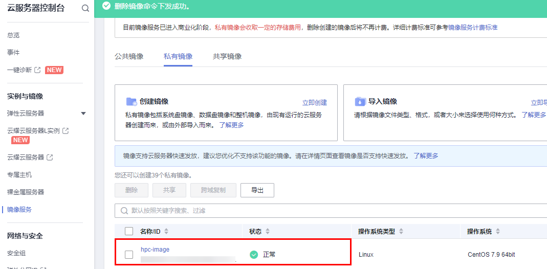

  4. 单击“立即创建”后跳转到镜像服务控制台,可查看镜像创建进度。
    图9 镜像创建中
    图10 镜像创建完成

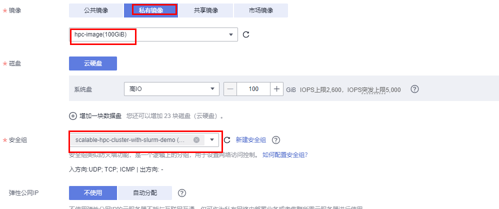

  2. 登录华为云弹性伸缩AS控制台,选择该方案创建的弹性伸缩配置,单击右侧“复制”。在弹窗中,选择“私有镜像”,选择创建计算节点镜像中创建的镜像,注意修改名称(名称不能带有下划线“_”,否则无法自动删除实例),单击“确定”创建新的弹性伸缩配置。
    图11 创建新的弹性伸缩配置

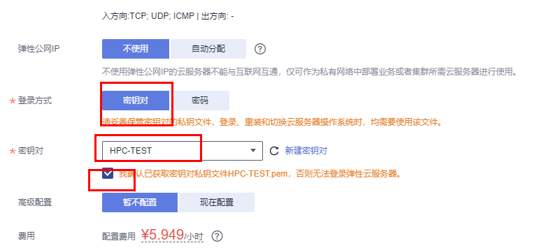

  3. 选择“密钥对”登录方式,本示例中密钥对名称为HPC-TEST(密钥对名称以3.1准备工作中创建的密钥对名称为准),并勾选相应选项。
    图12 设置登录方式

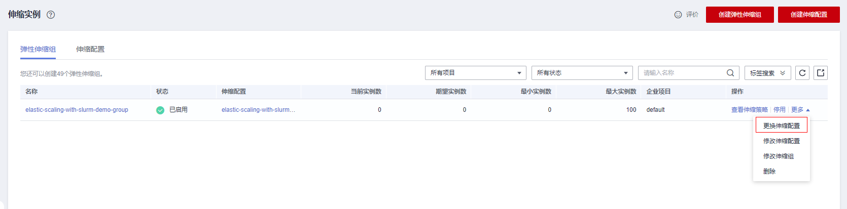

  4. 打开弹性伸缩组列表,选择该方案创建的弹性伸缩组,单击右侧“更多>更换弹性伸缩配置”,在弹窗中选择上一步骤创建的弹性伸缩配置,单击“确定”。
    图13 更换弹性伸缩配置

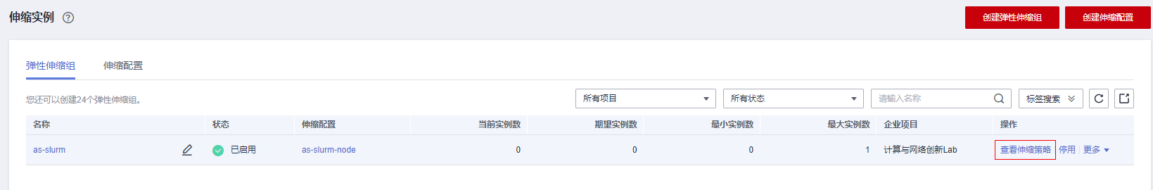

  5. 登录华为云弹性伸缩AS控制台,查看该方案创建的弹性伸缩组,单击“查看伸缩策略”。
    图14 弹性伸缩实例

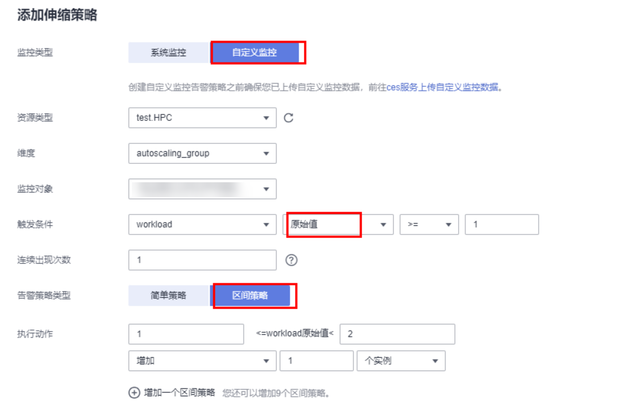

  6. 单击“添加伸缩策略”,选择“告警策略”。根据业务需求配置相应的区间范围(1条伸缩策略最大支持添加10个策略区间),配置完成后单击“确定”。
    图15 添加伸缩策略

  1. Gearbox程序启动后,设置Slurm root用户配额。
    #修改配额
    #查看配额信息
    sacctmgr list ass
    图17 查看用户配额信息

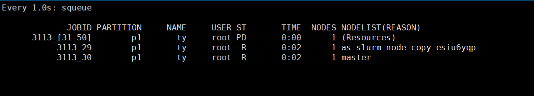

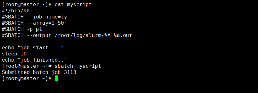

  2. 提交批处理任务(仅供参考)。
    图18 sbatch提交slurm任务

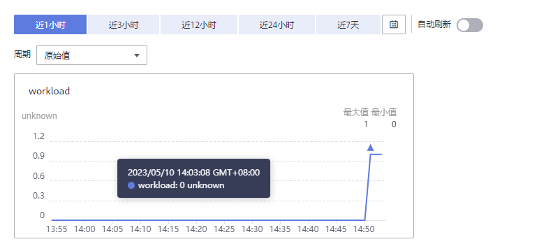

  3. 查看云监控告警状态。当作业状态为“queued”时,代表作业job在排队中,当前集群计算节点资源不足。此时查看自定义监控中workload值>=1,将通知弹性伸缩实例进行自动扩容。
    图19 workload值变化状态

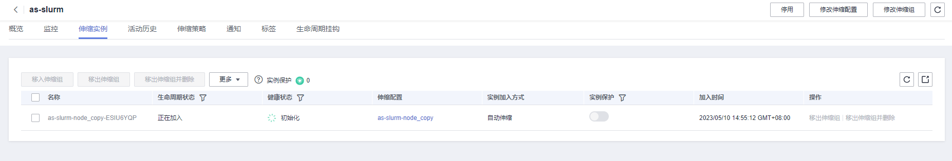

  4. 登录弹性伸缩AS控制台,单击打开该方案创建的弹性伸缩组,查看弹性伸缩正在创建实例。
    图20 触发弹性扩容

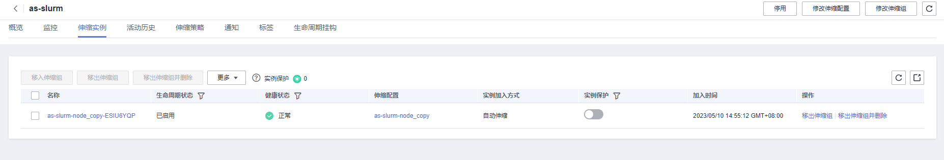

  5. 弹性扩容出来的ECS实例,使用的镜像为计算节点服务器镜像。登录方式为3.3步骤1创建的密钥对。登录该ECS实例,并运行Slurmd程序即可被纳管进入Slurm集群,参与作业。
    图21 弹性扩容的ECS实例
    被纳入Slurm集群的可用ECS计算节点实例,Slurm调度节点将会下发作业任务给这些实例。

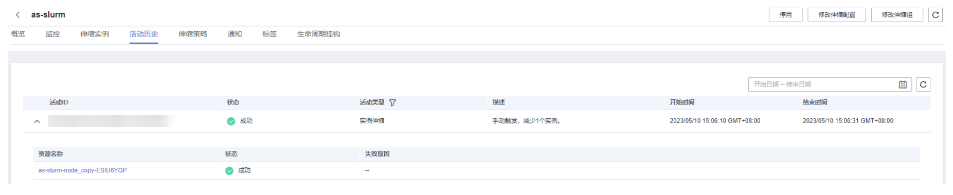

  7. 登录弹性伸缩AS控制台,单击打开该方案创建的弹性伸缩组,查看弹性伸缩已删除实例。
    图24 空闲实例被移出
