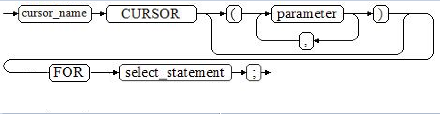

  1. 定义静态游标:就是定义一个游标名,以及与其相对应的SELECT语句。
    定义静态游标的语法图,如图1所示。
    图1 static_cursor_define::=
    图2 static_cursor_define::=
    参数说明:
    • cursor_name:定义的游标名。

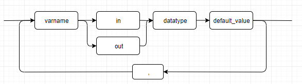

    • parameter:游标参数,只能为输入参数,参数支持定义默认值,以:=、=、default定义。其格式如图3所示。:
      图3 parameter格式使用参考图
