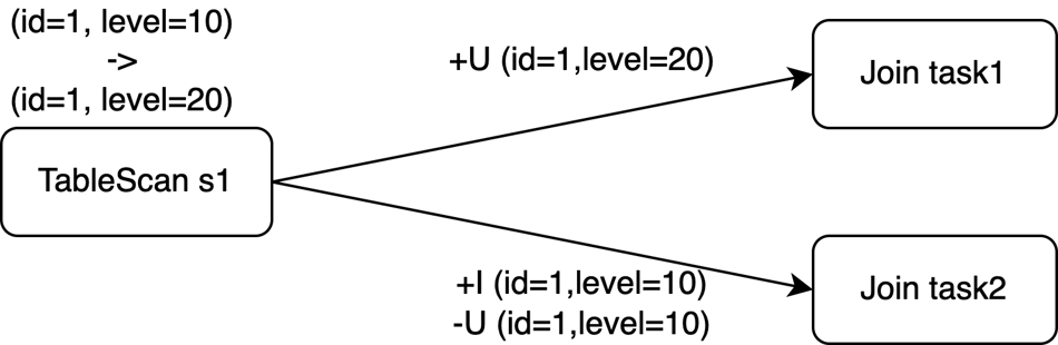

其中,源表s1的主键是id,但Join操作需要按level列进行shuffle,当Join算子并发度不为1时,那么对于s1的更新事件可能下发到Join的不同subtask中,如下图所示:
最终会导致Join输出的Changelog事件顺序不确定,从而可能导致不正确的结果输出。
