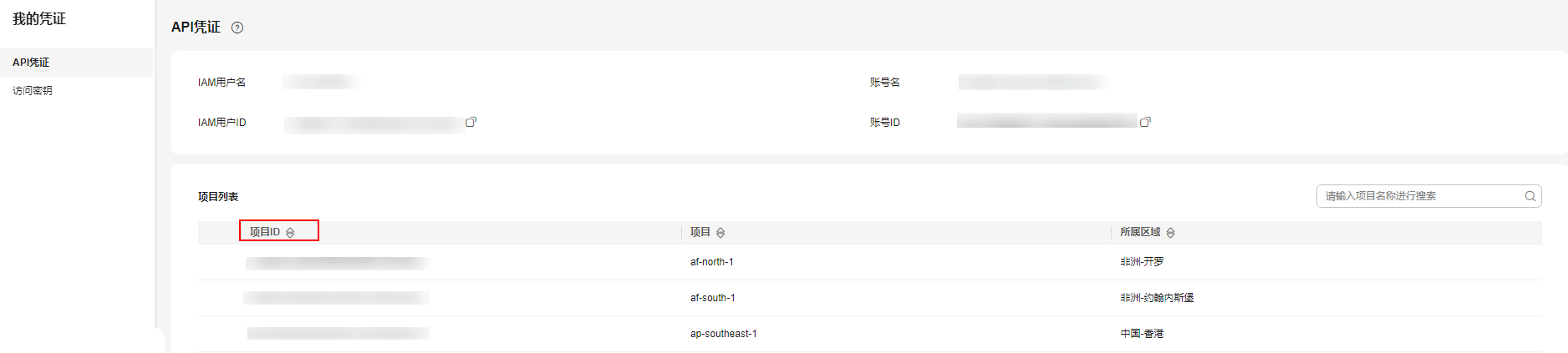

从控制台获取项目名称
从控制台获取项目名称的步骤如下:
  1. 登录云容器实例 CCI2.0控制台。
  2. 鼠标悬停在右上角的用户名,选择下拉列表中的“我的凭证”。
    在“API凭证”页面的项目列表中查看项目。
