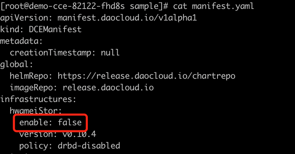

- 配置 manifest 文件,可以在离线包 offline/sample 下获取该文件并按需修改(可选)
## 如果要开启hwameiStor存储,请确保当前集群中没有默认 StorageClass,如果当前集群中已有默认StorageClass,需要去掉默认StorageClass的配置。
## 如果不开启hwameiStor存储,可使用CCE自动创建的 StorageClass,此时需要参考如下2个步骤操作:
- CCE集群可调整自动创建的csi-disk为默认SC:
kubectl patch storageclass csi-disk -p '{"metadata": {"annotations":{"storageclass.kubernetes.io/is-default-class":"true"}}}' - 修改/offline/sample/manifest.yaml文件,关闭hwameiStor存储: 图1 修改/offline/sample/manifest.yaml文件

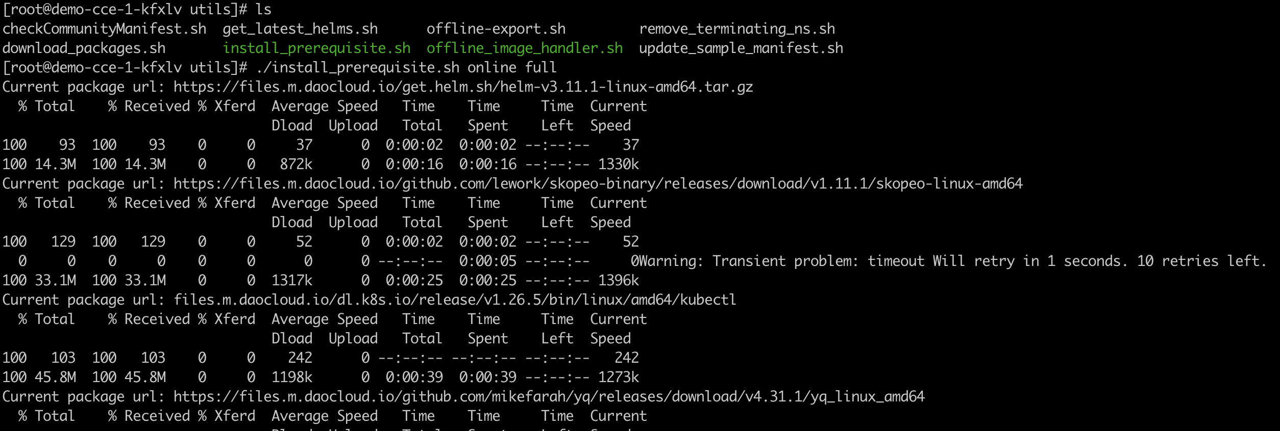

cd /xxx/offline/utils ./install_prerequisite.sh online full
等待安装执行

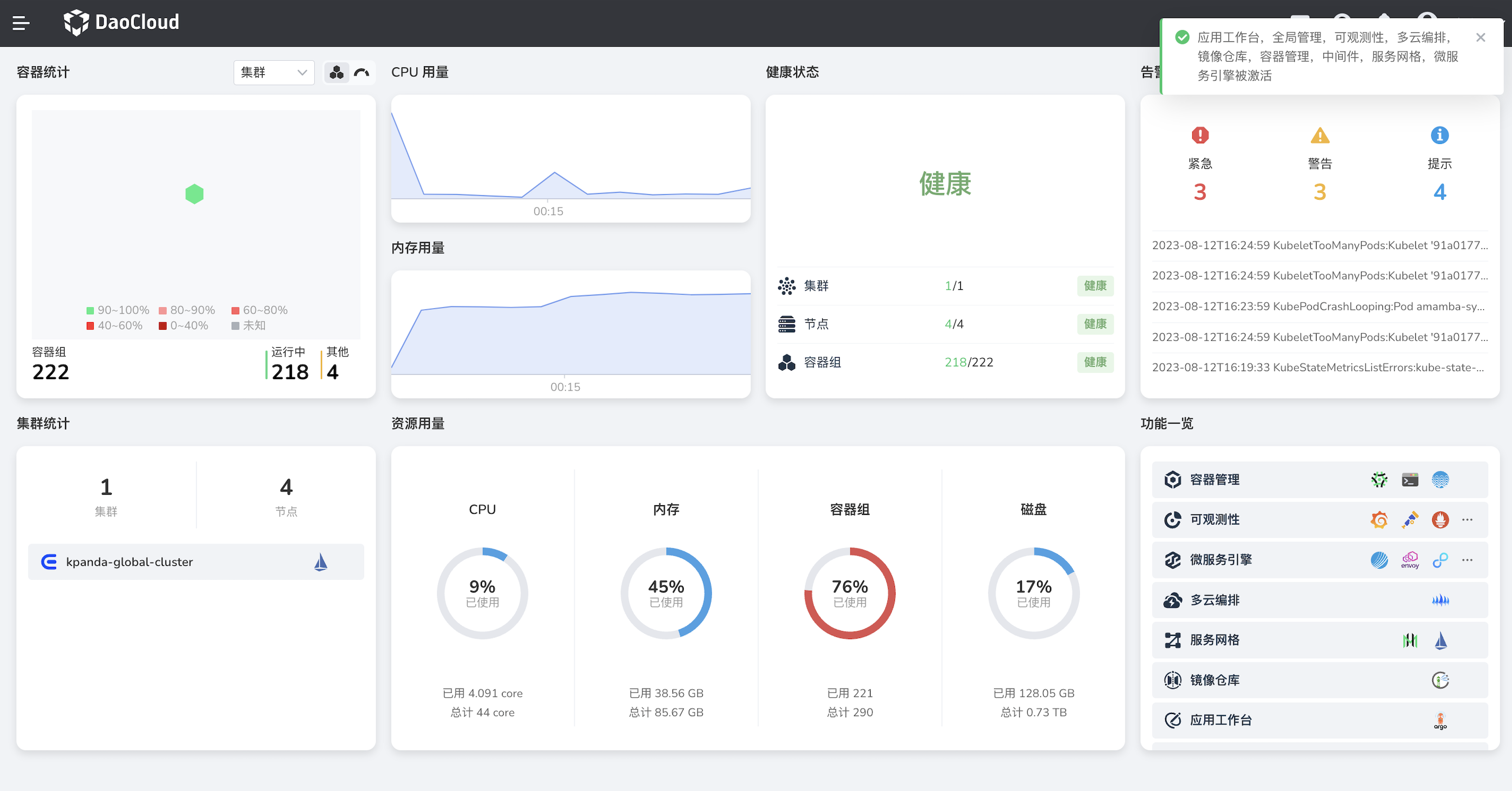

- 安装完成后,命令行会提示安装成功。恭喜您! 现在可以通过屏幕提示的 URL 使用默认的账户和密码(admin/changeme)探索全新的多云协同平台啦! 图3 URL 使用默认的账户和密码(admin/changeme)
- 根据提示URL访问界面,使用获取到的license文件进行平台激活。

按照所提示访问地址信息进行平台访问,并完成激活。
界面功能正常使用无报错,平台就绪。
图4 验证平台就绪
