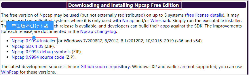

      1. 请先下载Npcap以获取最新软件安装包。
        图1 下载npcap

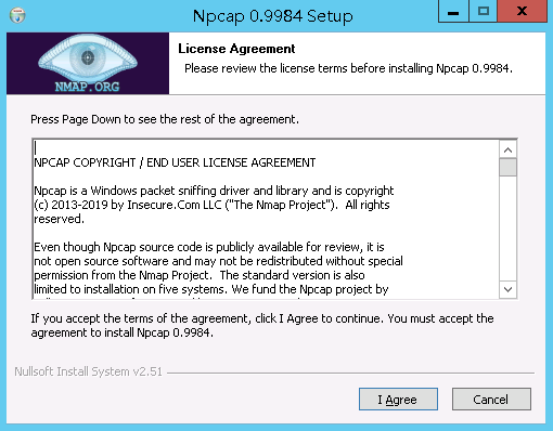

      4. 在弹出的对话框中,单击“I Agree”,如图2所示。
        图2 同意安装“Npcap”

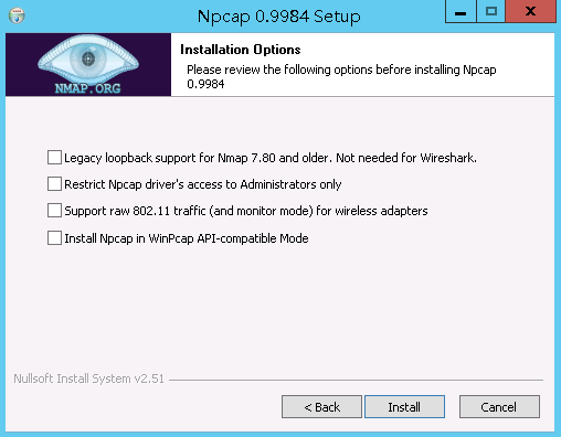

      5. 在弹出的对话框中,单击“Install”,不勾选安装选项,如图3所示。
        图3 安装“Npcap”

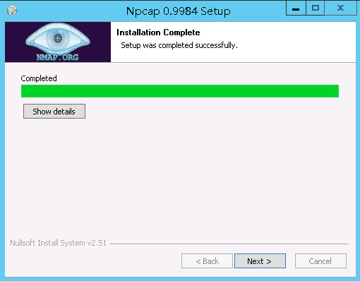

      6. 在弹出的对话框中,单击“Next”。

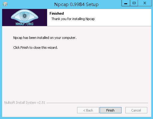

      7. 单击“Finish”,完成安装。

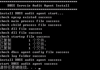

  5. 安装成功,界面如图6所示,按任意键结束安装。
    图6 Agent安装成功
