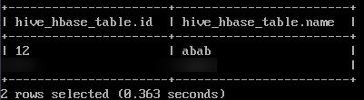

- 执行以下命令,查看表数据:
select * from hive_hbase_table;
查看到的表数据为:
图1 查看Hive表数据

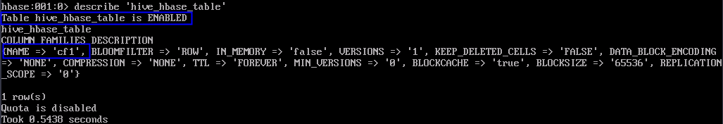

- 执行以下命令,查看是否已经通过Hive在HBase中创建了表:
describe 'hive_hbase_table'
命令执行后,回显结果图2所示,即表示已经通过Hive在HBase中创建了表“hive_hbase_table”。

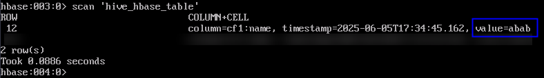

- 执行以下命令,在HBase中查看Hive写的数据是否已存在:
scan 'hive_hbase_table'
查看到的数据与3.b插入的数据一致,则说明已成功在Hive中创建了HBase表。
图3 查看HBase表数据
