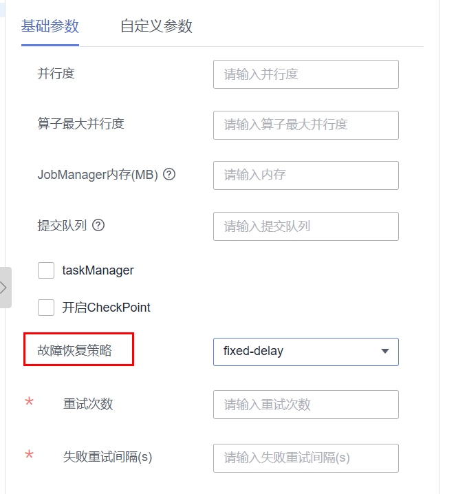

在FlinkServer平台作业开发界面配置重启策略
- 使用具有FlinkServer管理员权限的用户,登录Manager界面,选择“集群 > 服务 > Flink”,在“Flink WebUI”右侧,单击链接,访问Flink的WebUI。
 - 单击“作业管理”进入作业管理页面。
 - 在FlinkServer作业管理界面,可参考创建FlinkServer作业选择已有作业或新建作业,进入作业开发界面。
 - 在作业开发界面的“基础参数 > 故障恢复策略”下拉框中选择对应策略,并配置对应参数。
- fixed-delay:需配置“重试次数”和“失败重试间隔(s)”。
 - failure-rate:需配置“最大重试次数”、“时间间隔(min)”和“失败重试间隔(s)”。
 - none:无需配置其他参数。
