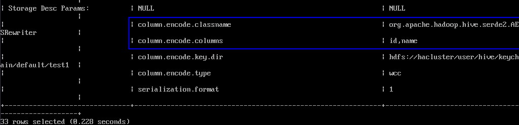

  6. 执行以下命令查看加密表的详细元数据信息:
    describe formatted test1;
    命令执行后的回显结果中可查看到加密列及加密类型,例如图2中加密的列为“id,name”,加密类型为“org.apache.hadoop.hive.serde2.AESRewriter”。

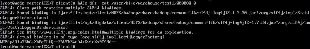

  8. 也可执行以下命令查看加密的Hive表对应的HDFS文件:
    hdfs dfs -cat HDFS文件路径
    例如:
    hdfs dfs -cat /user/hive/warehouse/test/000000_0
    命令执行后的回显结果如图3所示即表示Hive列加密功能配置成功。
