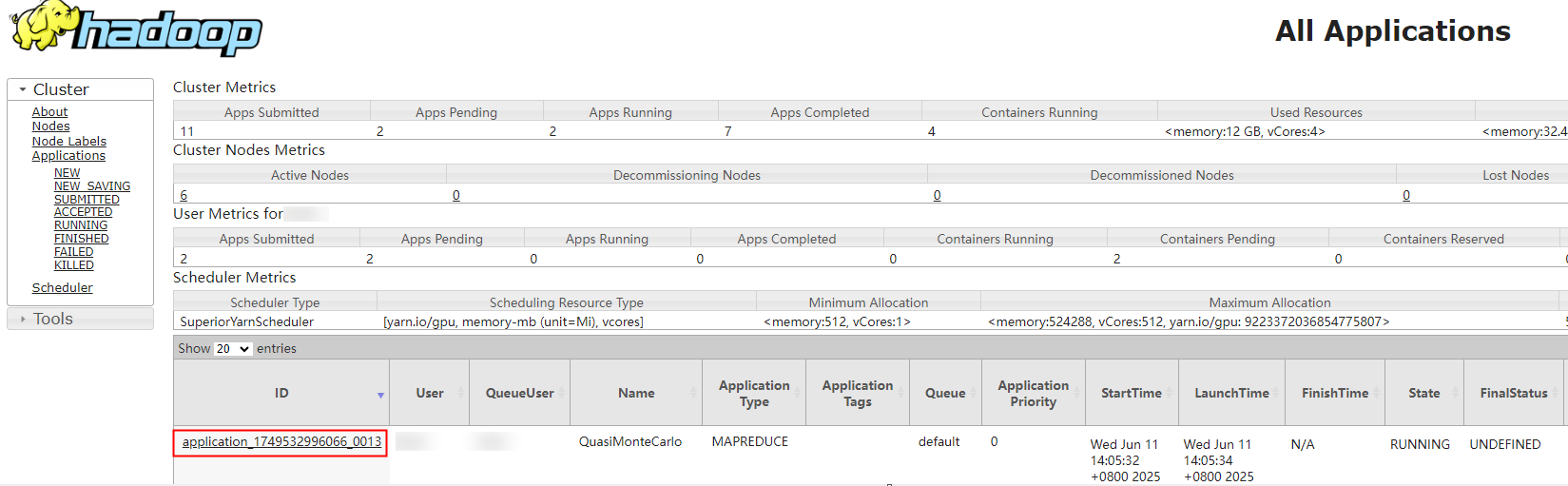

    7. 使用user1用户登录Manager界面,选择“集群 > 服务 > Yarn”,单击“ResourceManager(xxx,主)”链接,进入Yarn WebUI页面。
      查看到提交的Yarn任务:

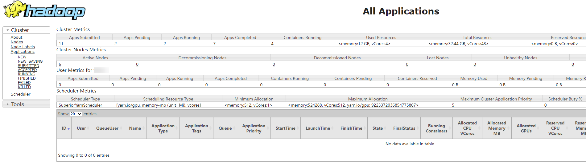

    8. 使用user2用户(该用户无Yarn任务的查看权限)登录Manager界面,选择“集群 > 服务 > Yarn”,单击“ResourceManager(xxx,主)”链接,进入Yarn WebUI页面。
      如果用户开启了权限配置开关,则在Yarn WebUI页面中查看不到user1用户提交的Yarn任务。
