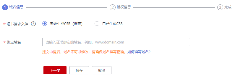

    1. 填写域名信息,参数配置如表1所示。
      图2 配置域名信息
      表1 域名信息参数说明
      参数名称
      参数说明
      取值样例
      证书请求文件
      证书请求文件(Certificate Signing Request,CSR)即证书签名申请,获取SSL证书,需要先生成CSR文件并提交给CA中心。CSR包含了公钥和标识名称(Distinguished Name),通常从web服务器生成CSR,同时创建加解密的公钥私钥对。
      选择证书请求文件生成方式:
      • 系统生成CSR:系统将自动帮您生成证书私钥,并且您可以在证书申请成功后直接在证书管理页面下载您的证书和私钥。
      • 自己生成CSR:手动生成CSR文件并将文件内容复制到CSR文件内容对话框中。详细操作请参见如何制作CSR文件?。
      系统生成CSR
      绑定域名
      输入证书需要绑定的单域名。
      填写示例:您的域名为www.domain.com,则在“绑定域名”中填写www.domain.com
      如果需要绑定中文域名,请单击访问Punycode官网使用Punycode编码工具将中文域名编码,再填写编码后信息。
      示例:华为云.com Punycode 编码后:xn--siq1ht8k.com,则在“绑定域名”中填写xn--siq1ht8k.com
      www.domain.com

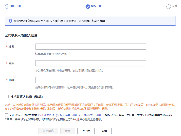

    2. 单击“下一步”,进入“授权信息”页面。
    3. 填写公司联系人信息,参数配置如表2所示。
      图3 配置授权信息
      表2 授权信息参数说明
      参数名称
      参数说明
      取值样例
      公司联系人/授权人信息
      仅需要填写联系人的姓名、电话、邮箱。
      为了使证书能够快速的签发,此处填写的电话、邮箱必须真实有效。
      技术联系人信息(选填)
      可选项。可以不填。
  3. 确认填写的信息无误后,阅读《云证书与管理服务(CCM)免责声明》、《隐私政策声明》和信息授权声明,并勾选声明内容前面的框。
  4. 单击“提交申请”。
    系统会将您的申请提交到CA认证机构,请您保持电话畅通,并及时查阅邮箱中来自CA认证机构的电子邮件。
