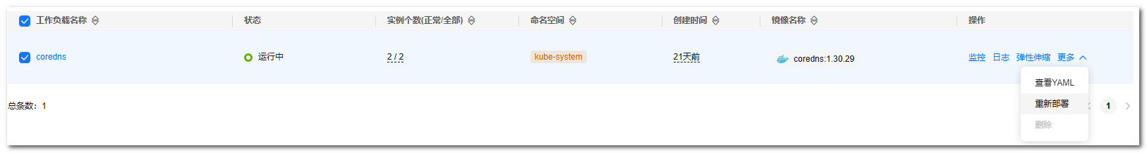

  1. 登录CCE控制台,选择一个集群,在左侧导航栏中单击“工作负载”,“命名空间”选择kube-system。
  2. 选择coredns负载,单击"重新部署"。
  3. 等待coredns负载重新运行即可。
