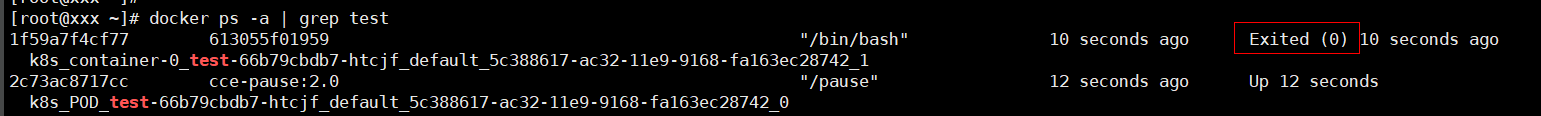

容器中无持续运行的进程(退出码:0)
  1. 登录异常工作负载所在的节点。
  2. 查看容器状态。
    如果节点为docker,请执行docker命令:
    docker ps -a | grep $podName
    如果节点为containerd,请执行containerd命令:
    crictl ps -a | grep $podName
    如下图所示:
    当容器中无持续运行的进程时,会出现exit(0)的状态码,此时说明容器中无进程。
