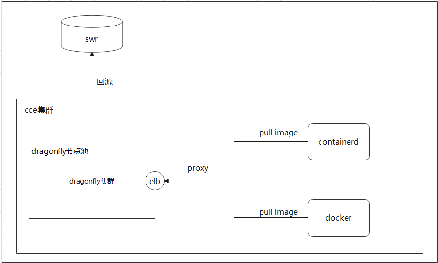

部署结构如下:

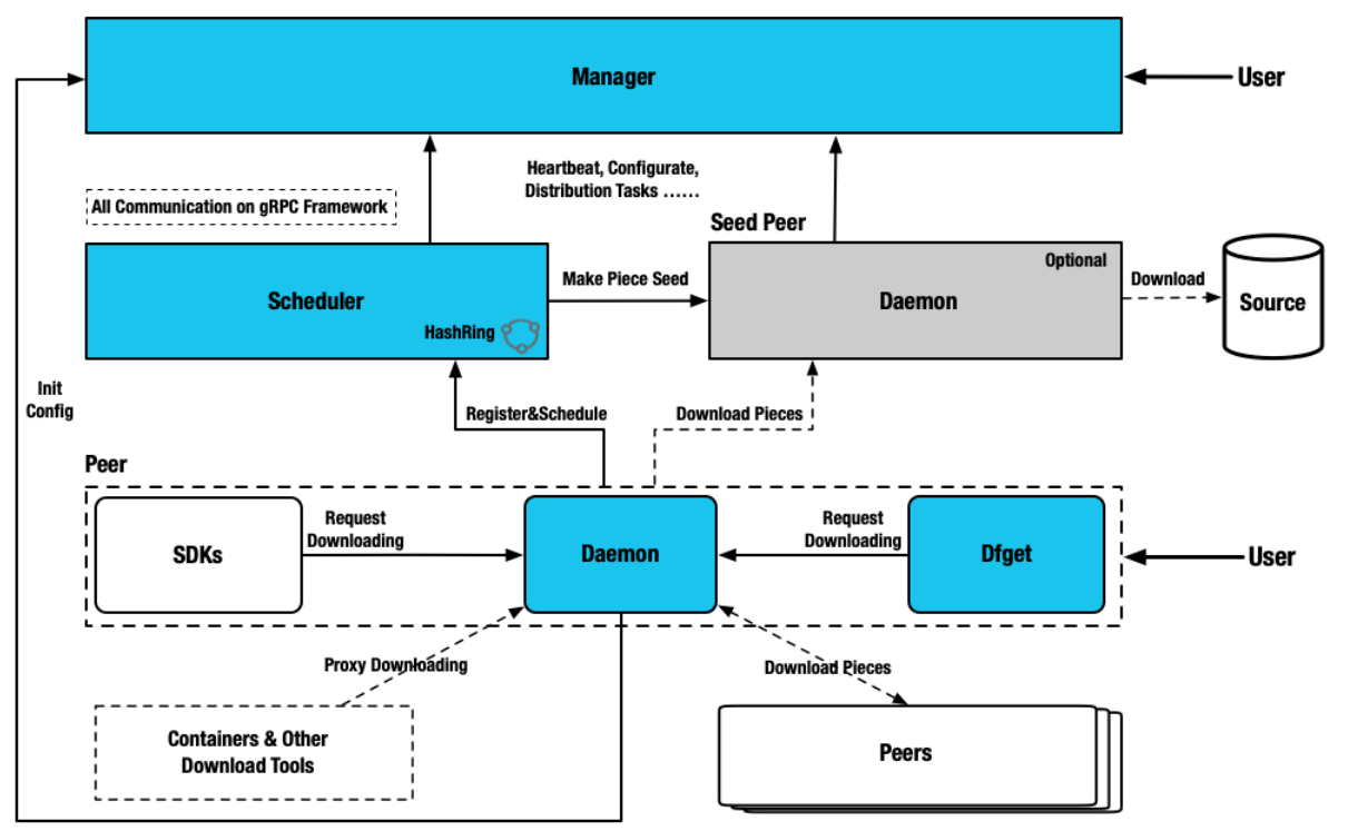

Dragonfly组件可分为四类:Manager、Scheduler、Seed Peer 和 Peer,具体见下图。
  • Manager:维护各个P2P集群之间的关系,主要提供动态配置管理、数据收集等功能。同时包含一个前端控制台,方便用户可视化地操作和管理集群。
  • Scheduler:为下载节点选择最佳的下载父节点。在适当的时候,触发SeedPeer进行回源下载。
  • Seed Peer:提供上传、下载、分发镜像块功能,可以作为P2P网络中的根节点,允许Scheduler主动发起回源。
  • Peer:提供上传、下载、p2p分发等功能。

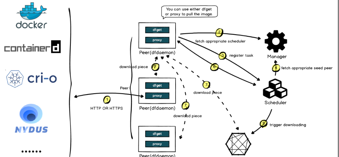

镜像拉取
  • 下载镜像,下载请求会通过 Peer HTTP Proxy 代理到 Dragonfly,Peer 会先将 Task 注册到 Scheduler,Scheduler 会检查 Task 的元数据,判断该 Task 是否在 P2P 集群中首次下载。
  • 如果是首次下载,则会触发 Seed Peer 回源下载,并根据 Piece 级别进行 Task 的切分。注册成功后,Scheduler根据 Piece 级别将 Seedpeer调度给Peer进行流式传输。当一个 Piece 下载成功后,会将Piece的元数据上报给 Scheduler,以便下次调度,Piece会在多个peer内分发。
  • 如果是非首次下载,Scheduler 会调度其他一组最优Peer进行下载。代理Peer会从不同的 Peer下载Piece,然后拼接并返回整个文件,P2P下载完成。

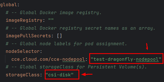

  2. 修改dragonfly/values.yaml中的storageClass参数的value值为“csi-disk”;
    修改nodeSelector的值为dragonfly节点池的标签cce.cloud.com/cce-nodepool: "test-dragonfly-nodepool",该标签是节点池创建成功后自动根据生成的,请将test-dragonfly-nodepool修改为您的节点池名称。该配置是为了把dragonfly组件都部署在dragonfly节点池,与业务节点池进行隔离。

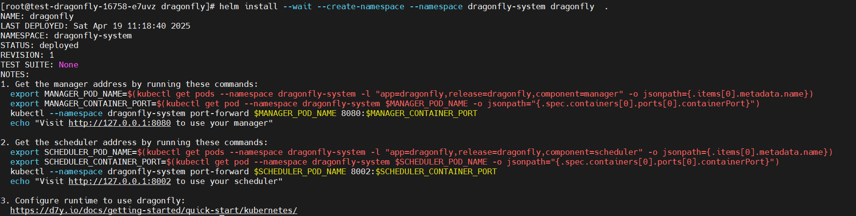

    1. 进入helm-chart包解压后的dragonfly目录执行安装命令。
      helm install --wait --create-namespace --namespace dragonfly-system dragonfly  .
      如果安装失败请先卸载然后再次安装。卸载后需要清理您的集群的dragonfly相关pvc,否则会影响下次重装Dragonfly。卸载命令如下:
      helm uninstall --namespace dragonfly-system dragonfly

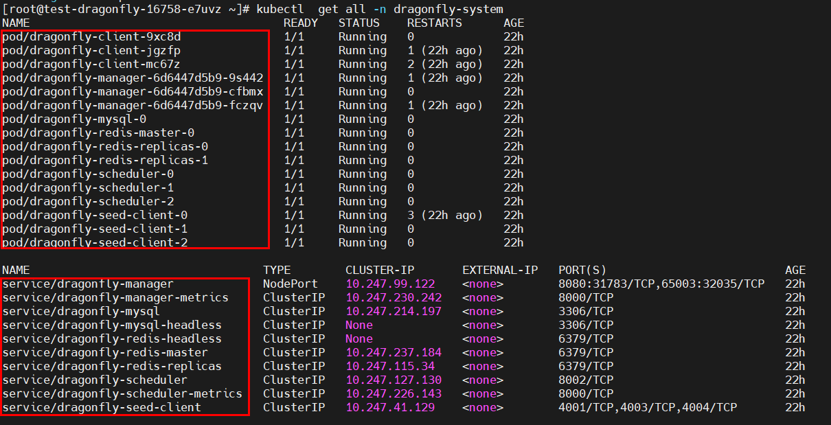

    2. 回显如下表示部署成功。此时Dragonfly全部组件已经成功运行。安装过程耗时几分钟,请您耐心等待。
      上图dragonfly-client即架构图中的peer,dragonfly-seed-client即架构图中的seed peer。
      部署完成之后还会创建出来一些服务,如dragonfly-manager、dragon-mysql等,其中dragonfly-manager是用户的Console界面,需要暴露出来给用户访问。

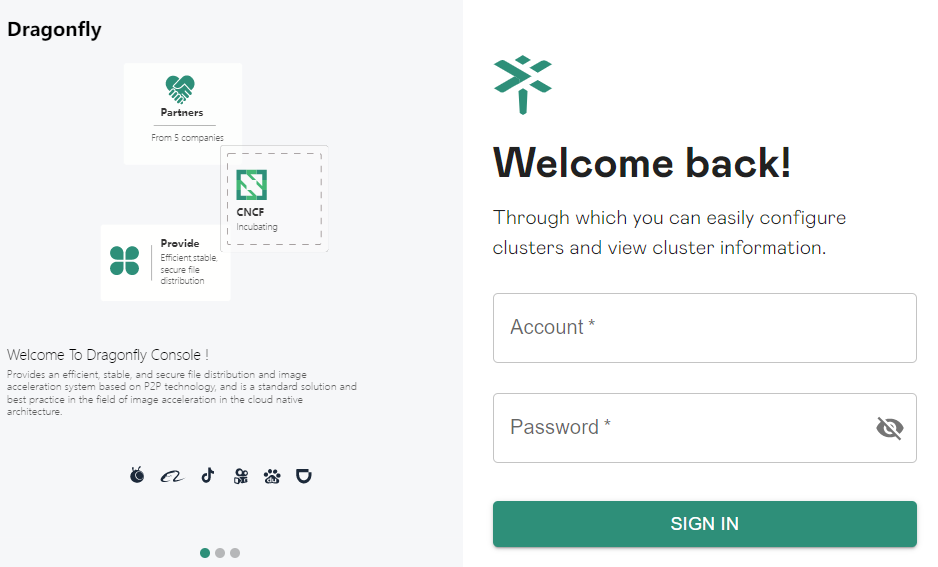

    用户名、密码默认 root/dragonfly,通过控制台可以查看各个组件和任务信息。
    至此Dragonfly已经部署完成并通过elb类型的service暴露了Dragonfly-client的4001端口作为http代理端口
验证通过Dragonfly组件拉取镜像
上文已经搭建了Dragonfly集群并通过elb暴露了Dragonfly-client代理服务(上文样例中为192.168.0.177:4001),接下来通过该地址把Containerd容器引擎客户端以及Docker容器引擎客户端的流量接入Dragonfly。

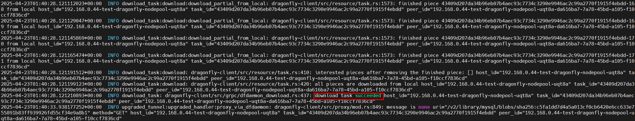

  4. 登录CCE控制台,进入您的集群,依次单击“工作负载-守护进程集”,查看dragonfly-client工作负载的更多列的“日志”,可以看到如下镜像拉取信息,表示通过Dragonfly拉取镜像成功。
