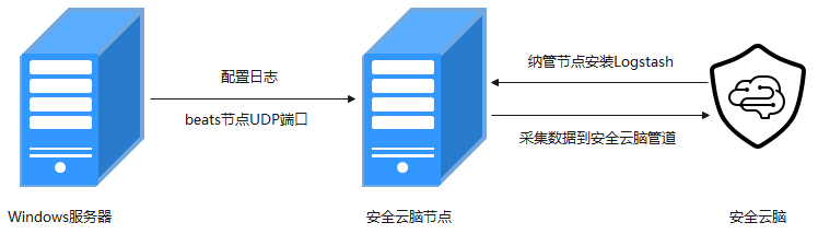

Windows无法直接进行日志转发,安全云脑使用一个轻量级的日志采集器Filebeat,将Windows配置日志发送到节点和对应UDP方式监控端口上,再使用采集管理中提供的系统日志解析器配置进行日志解析,并将解析完的数据接入到安全云脑管道。接入后,可在“日志审计 > 安全数据”页面进行查询。
图1 Windows配置日志接入安全云脑组网示意图

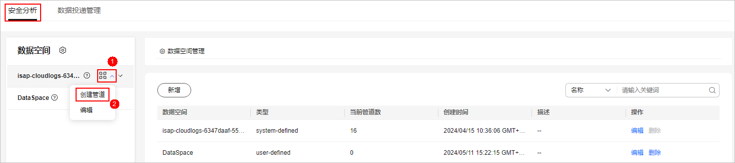

    1. 新增数据空间。
      1. 在数据空间列表左上角,单击“新增”,系统从右侧弹出新增数据空间界面。
        图3 新增数据空间
      2. 在新增数据空间页面中,配置新建数据空间参数,参数说明如下所示:
        表2 新增数据空间
        参数名称
        参数说明
        数据空间
        输入数据空间名称。命名规则如下:
        • 名称长度取值范围为5-63个字符。
        • 可包含英文字母、数字和-。其中,-不能出现在开头和结尾,且不能连续出现。
        • 名称须为全局(整个华为云上)唯一,不能与其他数据空间名称相同。
        此处示例命名为“DataTransfer”。
        描述
        可选参数,设置该数据空间的备注信息。
      3. 单击“确定”。
    2. 在左侧数据空间导航栏中,单击b.新增数据空间。新增的数据空间名称右侧的,并在下拉选项中选择的“创建管道”,系统从右侧弹出创建管道页面。

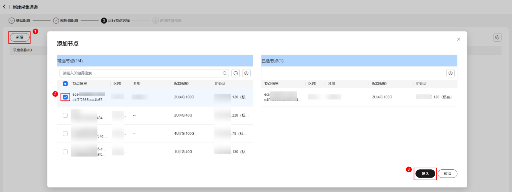

      5. 在“运行节点选择”页面中,单击“新增”,并在弹出的添加节点框中选择安装组件控制器(isap-agent)中纳管的ECS节点后,单击“确认”。
        图7 选择运行节点

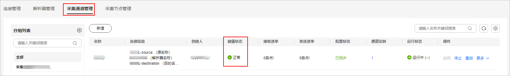

    6. 在采集通道管理页面,当采集通道的健康状态列显示为“正常”,表示当前采集通道下发已经全部成功。
      图8 采集通道配置完成

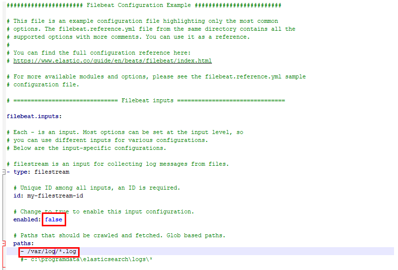

    3. 修改filebeat.yml文件配置。
      1. 日志采集配置:
        filebeat.inputs:
        - type: winlog   ##指定输入类型为winlog,用于收集windows的事件日志
          enabled: true
          name: System   ##System是系统事件,Security是安全事件,Application是应用事件
          encoding: utf-8

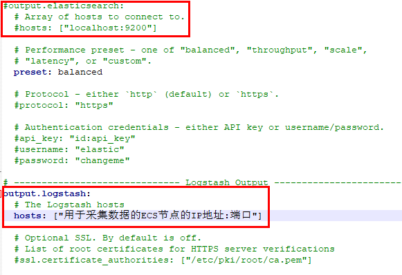

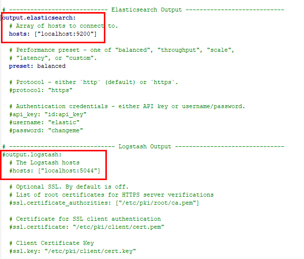

      1. 日志转发配置
        安全云脑采集节点是使用Logstash服务进行日志采集的,需要修改以下配置:
        1. 去除以下两行参数的“#”注释。
          #output.logstash:
             #hosts: ["localhost:5044"]
        2. 修改“localhost”为采集管理虚机对应的IP。可在目标工作空间左侧导航栏选择“日志审计 > 组件管理”页面,单击“节点管理”,查看数据采集ECS节点对应的IP地址。
        3. 端口号示例使用5157。若需要同时将不同类型日志同时接入安全云脑,建议不同类型日志使用不同的端口号,可使用端口号范围1025-65535。
          图9 修改前
          修改完成后如下图所示:
          图10 修改后

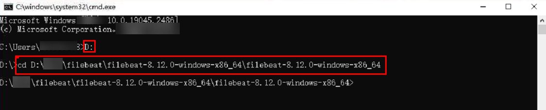

      1. 前台启动filebeat服务。
        1. 在Windows系统的搜索框中输入cmd,打开命令提示符。
        2. 输入如下命令,进入filebeat安装目录所在的盘,此处示例D盘。
          D:
        3. 输入如下命令,进入filebeat安装目录。
          cd filebeat安装目录
          图11 进入filebeat安装目录
        4. 输入如下命令,并按Enter。
          (前台).\filebeat -e -c filebeat.yml

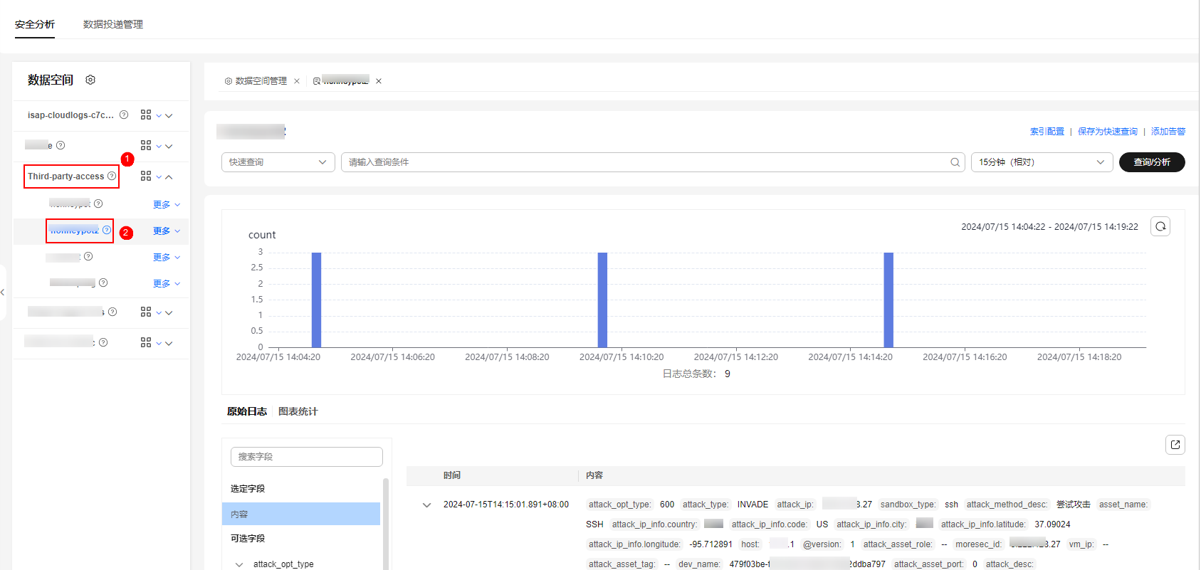

  12. 安全查询与分析,将日志接入安全云脑管道后可在安全云脑中查询。
    1. 进入目标工作空间管理页面,在左侧导航栏选择“日志审计 > 安全数据”,进入安全分析页面。选择创建日志存储管道新增或使用的管道(此处选择“windows_config_log”),即可查看日志解析后的数据。
    2. 查询与分析日志详细操作请参见查询与分析日志。
