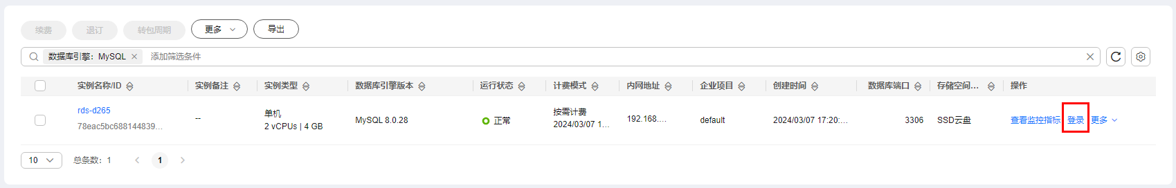

  1. “实例管理”页面,选择目标实例,单击操作列的“登录”,进入数据管理服务实例登录界面。
    图1 登录实例

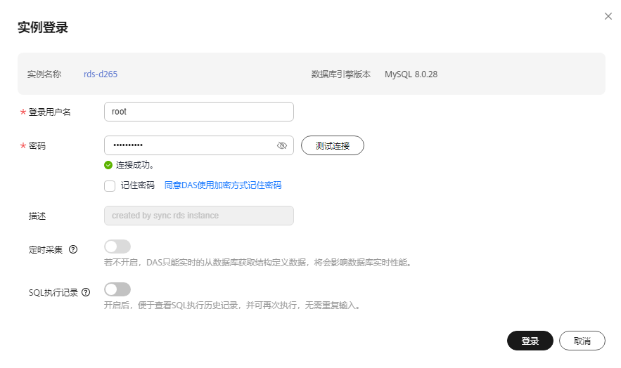

  2. 输入root用户名和对应的密码,单击“登录”
    图2 登录界面

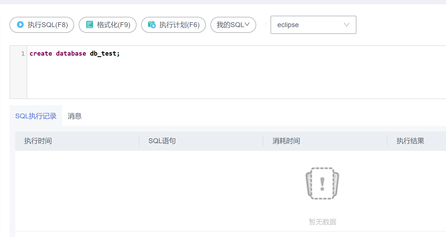

  4. 在SQL窗口,创建数据库db_test
    create database db_test;
    图3 创建库

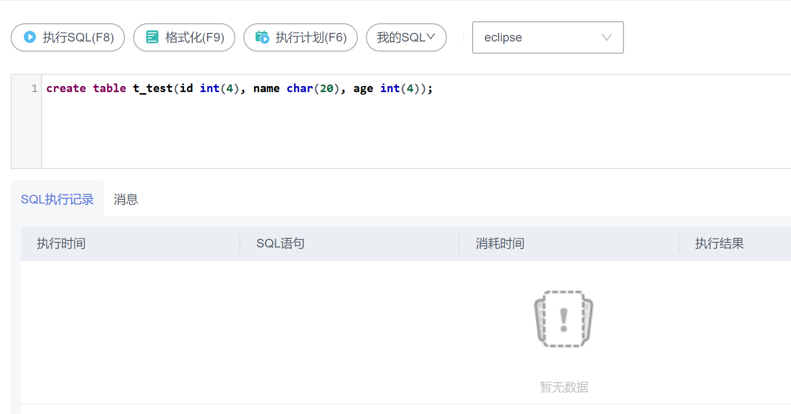

    create table t_test(id int(4), name char(20), age int(4));
    图4 创建表

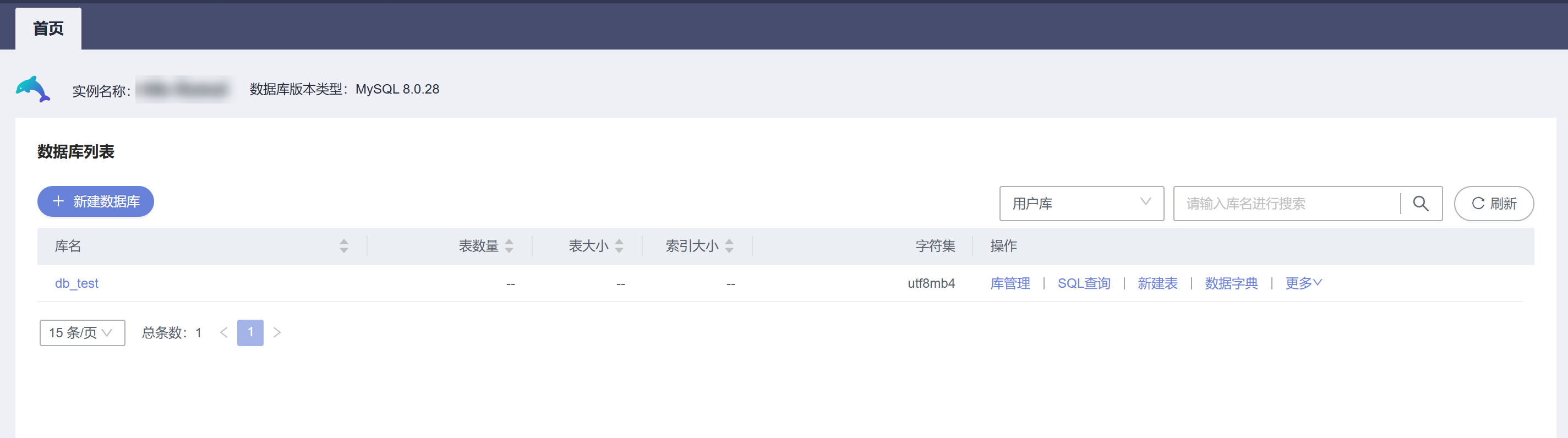

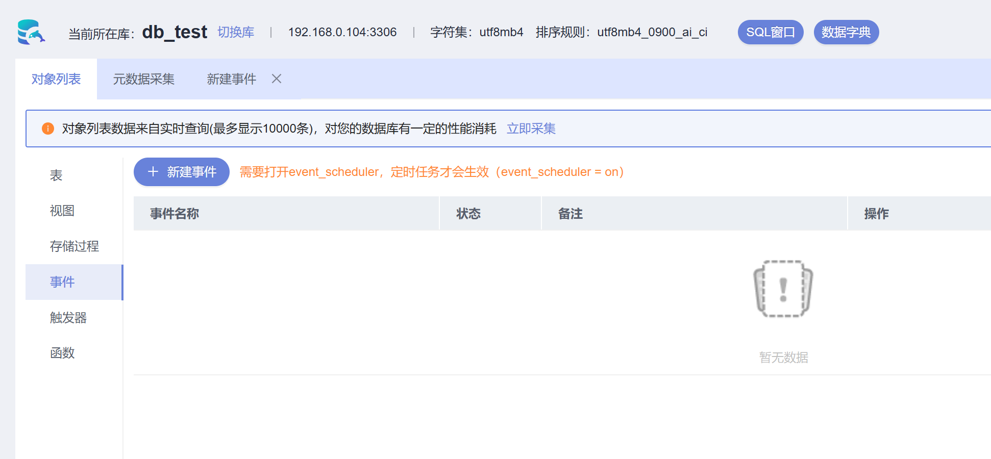

  6. 在首页,单击数据库名称,进入对象列表。
    图5 首页

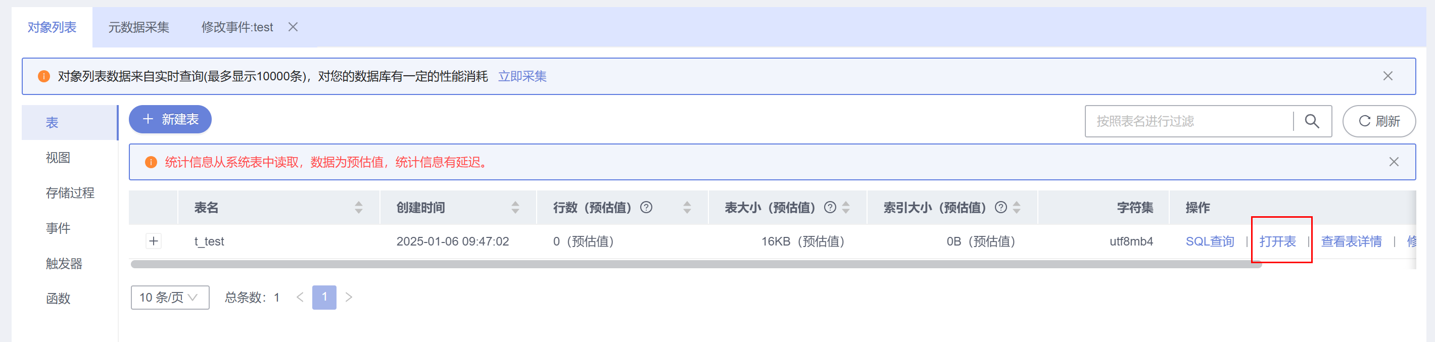

  7. 在对象列表,选择“事件”,单击“新建事件”
    图6 对象列表
  8. 填写事件信息后,单击“立即创建”
    图7 新建事件

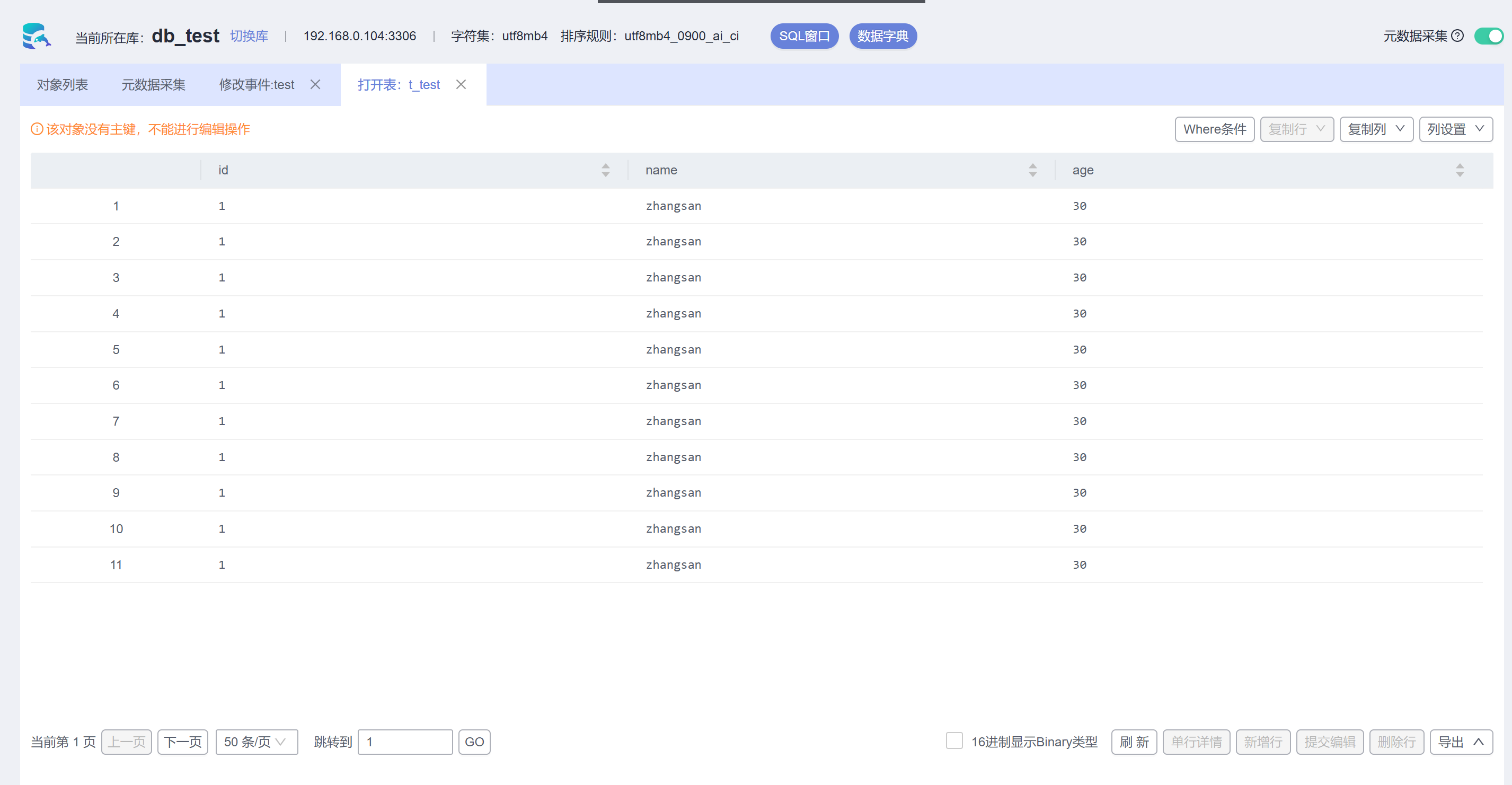

  10. 在对象列表,选择“表”,单击“打开表”。
    图8 打开表
  11. 查看循环事件执行结果。
    图9 查看执行结果
