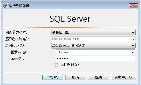

- 选择“连接 > 数据库引擎”,在“连接到服务器”弹出框中填选登录信息。
图1 连接到服务器
表1 参数说明 参数
说明
服务器名称
目标实例的主机IP和数据库端口(IP和数据库端口之间请使用英文半角逗号)。例如:x.x.x.x,8080- 主机IP为已绑定的弹性公网IP地址。
- 端口为“连接管理”页签中的“数据库端口”。
身份验证
认证方式,选择“SQL Server身份验证”。
登录名
待访问的数据库账号,默认管理员账号为rdsuser。
密码
待访问的数据库账号对应的密码。

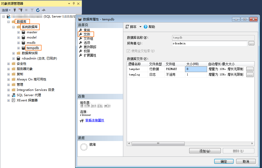

- 查看当前tempdb信息。
- 选择“数据库 > 系统数据库 > 临时数据库”,右键单击“属性”,在弹出框中选择“文件”,查看当前tempdb信息。
图2 查看当前tempdb信息

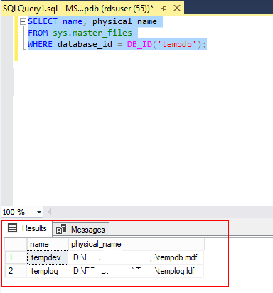

- 使用如下语句查看当前实例的tempdb的逻辑文件名称。
SELECT name, physical_name
FROM sys.master_files
WHERE database_id = DB_ID('tempdb');

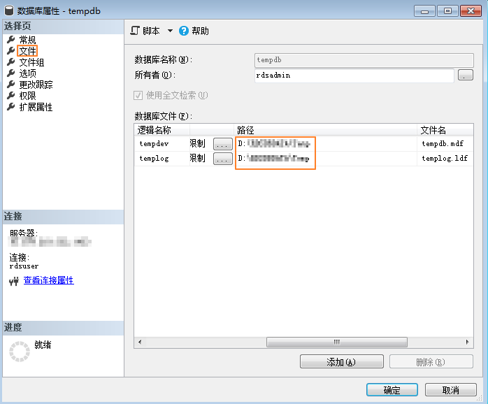

图3 查看tempdb - 在3的“文件”页签下查看tempdb在磁盘上的当前位置。
图4 查看当前位置

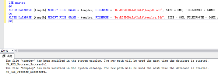

- 使用如下语句将tempdb文件迁移到D盘RDSDBDATA文件夹的DATA目录下,根据实际需要指定初始大小和增长速度。
USE master;
GO
ALTER DATABASE [tempdb] MODIFY FILE (NAME = tempdev, FILENAME = 'D:\RDSDBDATA\DATA\tempdb.mdf', SIZE = 8MB, FILEGROWTH = 64MB);
GO
ALTER DATABASE [tempdb] MODIFY FILE (NAME = templog, FILENAME = 'D:\RDSDBDATA\DATA\templog.ldf', SIZE = 8MB, FILEGROWTH = 64MB);
GO

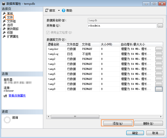

- 在3的“文件”页签,单击“添加”,增加tempdb的文件数。
图7 添加tempdb文件

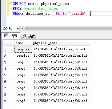

- 配置完成后,请参考7再次重启实例。
- 重复8,验证文件是否增加成功。
图8 查看tempdb信息
