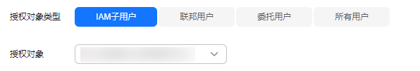

    • IAM子用户:由主账号在IAM中创建的用户,是服务的使用人员,具有独立的身份凭证(密码和访问密钥),根据账号授予的权限使用资源。IAM子用户相关介绍请参见IAM用户介绍

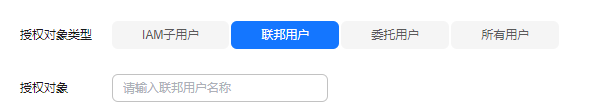

    • 联邦用户:又称企业虚拟用户。联邦用户相关介绍请参见联邦身份认证

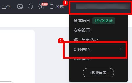

    • 委托用户:IAM中创建的一个委托。IAM创建委托相关介绍请参见创建委托

    • IAM子用户:选择指定的IAM子用户,给指定的IAM子用户配置委托授权。
      图1 选择IAM子用户
    • 联邦用户:输入联邦用户的用户名或用户ID。
      图2 选择联邦用户
    • 委托用户:选择委托名称。使用账号A创建一个权限委托,在此处将该委托授权给账号B拥有的委托。在使用账号B登录控制台时,可以在控制台右上角的个人账号切换角色到账号A,使用账号A的委托权限。
      图3 委托用户切换角色

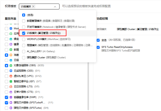

    “新增委托 > 权限配置 > 普通模式”
    普通模式下,用户可以基于使用的具体业务场景,自由定制授权范围,确保最小范围授权,授权方式灵活安全。适用于对授权范围有精细化管理要求的场景。
    可以根据实际需要在权限列表中勾选要配置的权限。
    普通模式下提供了预设的权限模板,可以通过权限模板快速配置权限。如下图所示,选择“训练模块”的权限模板,系统会自动勾选训练模块所需的所有服务和对应的功能权限。
    图4 基于预设的权限模板配置权限

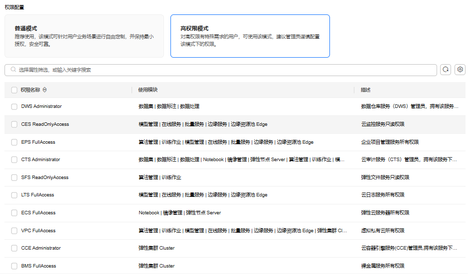

    “新增委托 > 权限配置 > 高权限模式”
    高权限模式下,配置的权限范围较大,适用于有管理员权限需求的用户。可以在搜索栏中搜索关键字快速筛选权限。
    图5 高权限模式
