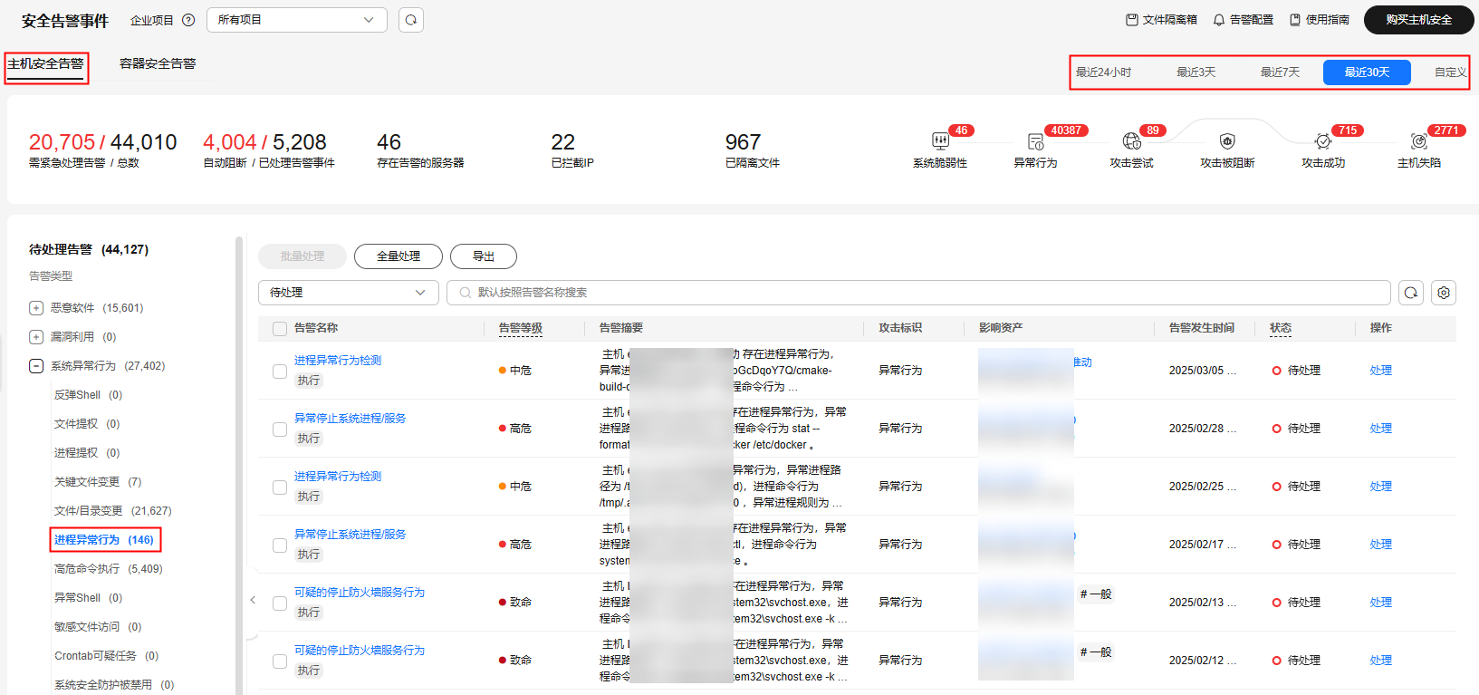

    6. 查看并处理“进程异常行为”告警。
      当出现主机挖矿行为时,会触发HSS发送“进程异常行为”告警。您需要自行判断检测出的异常进程是否合理,如果确认不合理,建议您对其进行隔离查杀。
      1. 在待处理告警中,选择系统异常行为 > 进程异常行为
        图2 进程异常行为告警
      2. 在右侧告警列表中,单击告警事件的告警名称,可查看告警的详细信息。
      3. 在告警列表中,单击告警“操作”列的“处理”
      4. 在弹出的对话框中,“处理方式”选择“隔离查杀”,并单击确定
      5. 在安全告警事件界面右上角,单击“文件隔离箱”,可查看被隔离查杀的文件。
