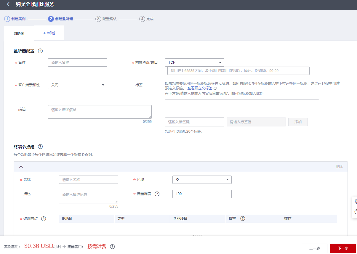

  3. 单击“下一步”,进入监听器配置页面。
步骤三:配置监听器
创建全球加速实例后,您需要为全球加速实例配置监听器。监听器负责监听连接请求,并根据流量转发策略将请求流量分发至终端节点。
  1. 根据界面提示配置相关参数,详细请参见表2
    图2 添加监听器
    表2 添加监听器
    参数
    示例
    说明
    名称
    listener-test
    监听器名称。
    只能由中文、英文字母、数字、中划线组成。
    长度范围:1-64个字符。
    前端协议
    TCP
    客户端与监听器建立流量分发连接的协议。
    取值范围:TCP、UDP。
    前端端口
    21,2100-2120
    客户端与监听器建立流量分发连接的端口。
    端口取值在1-65535之间,端口范围用“-”连接,多个端口或端口范围以逗号隔开。
    例如:1-10,11-50,51,52-200
    本实践输入“21,2100-2120”。
    客户端亲和性
    按源IP保持会话
    会话保持。
    支持选择“关闭”或“按源IP保持会话”。
    TCP和UDP协议仅支持“按源IP保持会话”。
    按源IP保持会话:基于源IP地址的简单会话保持,将请求的源IP地址作为散列键(HashKey),从静态分配的散列表中找出对应的服务器。即来自同一IP地址的访问请求会被转发到同一台后端服务器上进行处理。
    本实践选择“按源IP保持会话”。
    标签
    监听器的标识,包括键和值。可以为监听器创建20个标签。
    描述
    监听器描述。
    长度范围:不超过255个字符。

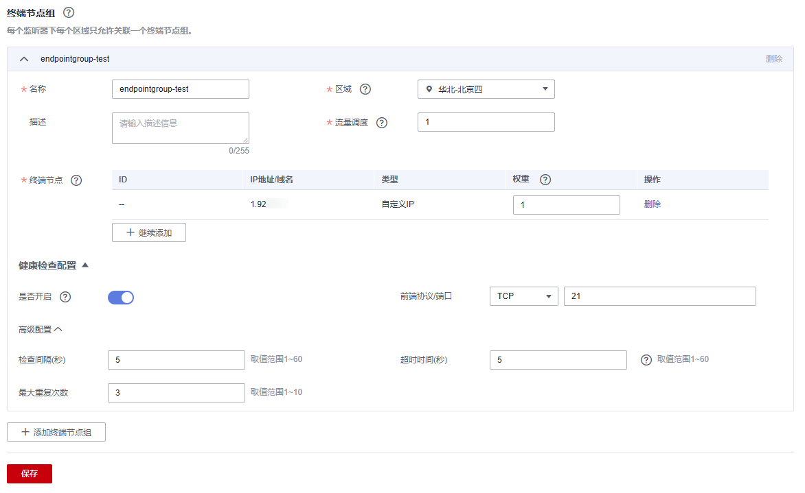

步骤四:配置终端节点组和终端节点
FTP协议在客户端和服务器之间建立了两条通信链路:控制链路和数据链路。控制链路用于传输FTP命令,而数据链路则负责数据的传输。
在服务所在地域(终端节点组所属地域),全球加速实例有多个终端节点出公网IP,但部分FTP服务器配置了连接检查,要求控制链路和数据链路的客户端IP必须相同。这时,您可以选择关闭FTP服务端的源IP检查。
  1. 根据界面提示配置相关参数。详细请参见表3
    图3 添加终端节点组
    表3 添加终端节点组
    类型
    参数
    示例
    说明
    终端节点组
    名称
    endpointgroup-test
    终端节点组名称。
    每个监听器下每个区域只允许关联一个终端节点组。
    长度范围:1-64个字符。
    区域
    华北-北京四
    终端节点组所属区域。
    描述
    终端节点组描述。
    长度范围:不超过255个字符。
    流量调度
    配置到不同终端节点组的流量比例。
    如果增加流量调度比例,将有更多的请求分发到此终端节点组。
    如果将流量调度比例设置为0,则不会将任何请求分发到此终端节点组。
    取值范围为:[0-100]。
    说明:
    如果监听器中有多个终端节点组,分配流量时优先选择时延最低的终端节点组,并按照该终端节点组的流量调度值分配流量,然后再向其他终端节点组分配其余流量。
    终端节点
    1.92.xx.xx
    终端节点充当客户端的接触点,加速实例在正常运行的终端节点间分发传入流量。
    本实践选择“自定义IP”,输入FTP服务器的公网IP。
    健康检查配置
    是否开启
    开启
    开启或者关闭健康检查。
    关闭健康检查可能会导致业务请求转发至异常的后端服务器。
    前端协议
    TCP
    健康检查目前支持选择TCP协议或UDP协议。
    默认:TCP协议。
    前端端口
    21
    健康检查端口号。
    取值范围:[1,65535]。
    高级配置
    检查间隔(秒)
    5
    每次健康检查响应的最大间隔时间。
    取值范围:[1-60]。
    超时时间(秒)
    5
    每次健康检查响应的最大超时时间。
    取值范围:[1-60]。
    最大重复次数
    3
    健康检查最大的重试次数。
    取值范围:[1-10]。
  2. 单击“保存”,保存配置信息。
  3. 单击“下一步”,确认监听器、终端节点组、终端节点信息。
  4. 单击“提交”。
