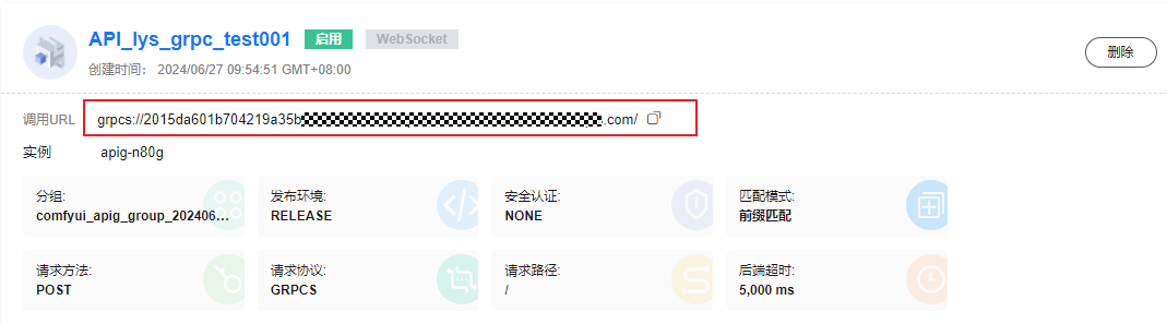

  4. 创建APIG触发器
    请参见使用APIG触发器,创建APIG触发器,“请求协议”建议选择“gRPC”,“安全认证”建议选择“None”,方便调试
    图1 APIG触发器

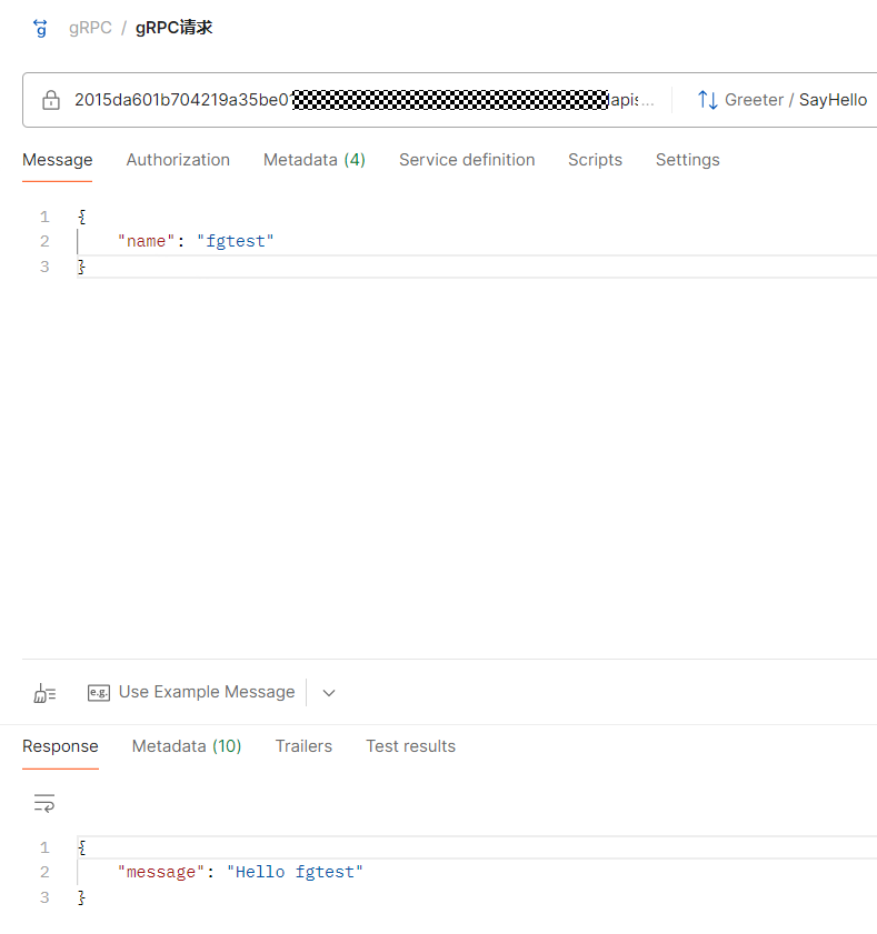

  5. 调用测试
    用postman去调试gRPC。
    图2 gRPC请求结果
