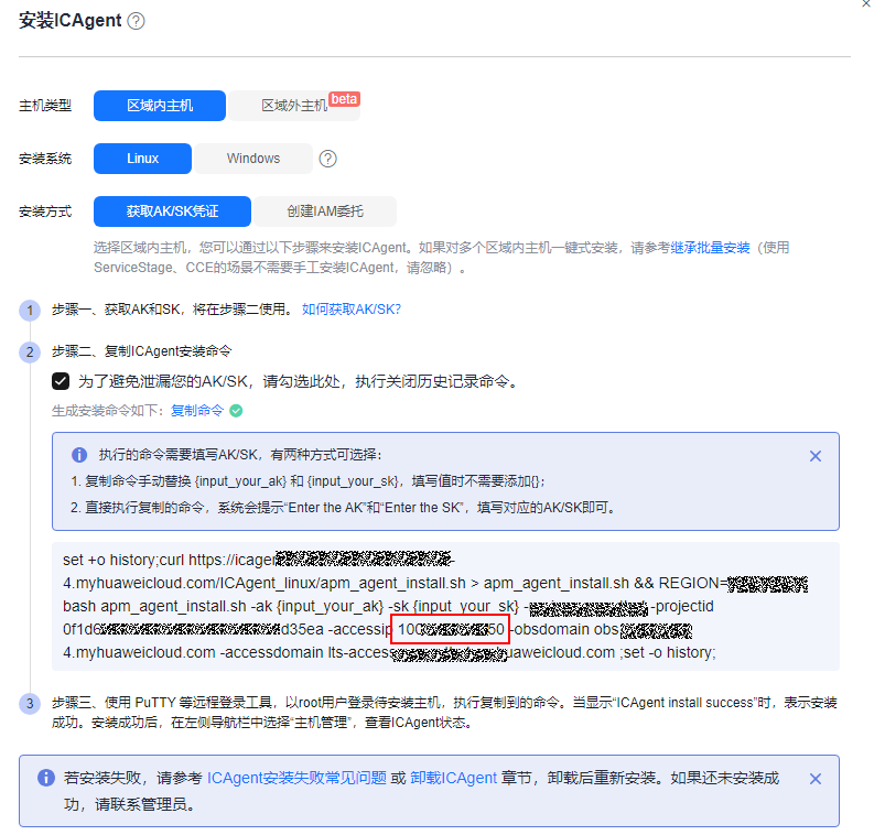

(1)函数中的IP地址为LTS的接入点,获取接入点IP方法如下:
  1. 登录云日志服务 LTS控制台,在左侧导航栏选择“主机管理 > 主机”;
  2. 在页面右上方,单击“安装ICAgent”;
  3. 在弹出的“安装ICAgent”窗口中获取接入点IP。
    图1 接入点IP

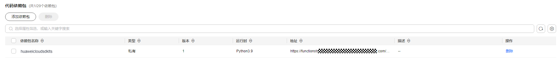

(3)制作函数B需要的 lts 依赖包,具体添加依赖方法请参考如何在函数平台创建依赖包。制作依赖包时可以参考命令“pip install huaweicloudsdklts”。同时,示例代码中包含了已适用于python3.9的huaweicloudsdklts依赖。

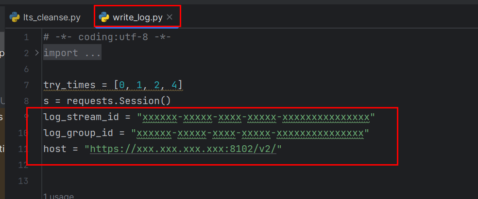

创建函数A,代码样例请参考write_log.py。函数A代码中host、log_group_id和log_stream_id使用对应接入点和创建好的日志组test-1206、日志流test-206的ID,如图2所示。
图2 write_log.py

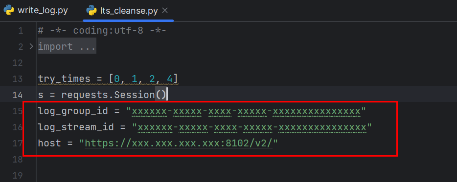

创建函数B,代码样例请参考lts_cleanse.py。函数B代码中host、log_group_id和log_stream_id使用对应接入点和创建好的日志组test-1121、日志流test-1121的ID,并为函数B添加依赖huaweicloudsdklts,如图3和图4所示。
图3 lts_cleanse.py
图4 为函数B添加依赖包
