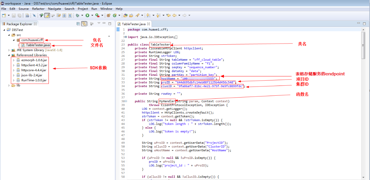

下载样例源码(fss_examples_dis_cloudtable_src.zip),解压缩,在Eclipse中导入工程,如图1所示。
图1 样例代码说明
在样例代码中,需要修改proID(项目ID)、clusID(集群ID)、hostName(表格存储服务的endpoint)并保存。

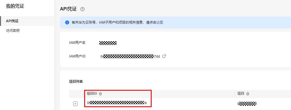

项目ID获取方法:进入“个人中心 > 我的凭证”,如图2所示,在“项目列表”获得项目ID,如图3所示。
图2 我的凭证
图3 项目ID

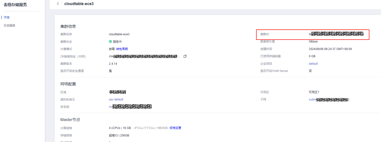

集群ID获取方法:登录表格存储服务,进入集群管理,选择创建集群中创建的cloudtable-dis集群,进入集群详情页,可以查看集群ID,如图4所示。
图4 集群ID
创建FunctionGraph函数时,需要设置函数执行入口,Java函数执行入口格式为:[包名].[文件名].[函数名],上述源码对应的函数执行入口为:com.huawei.cff.TableTester.MyHandler。

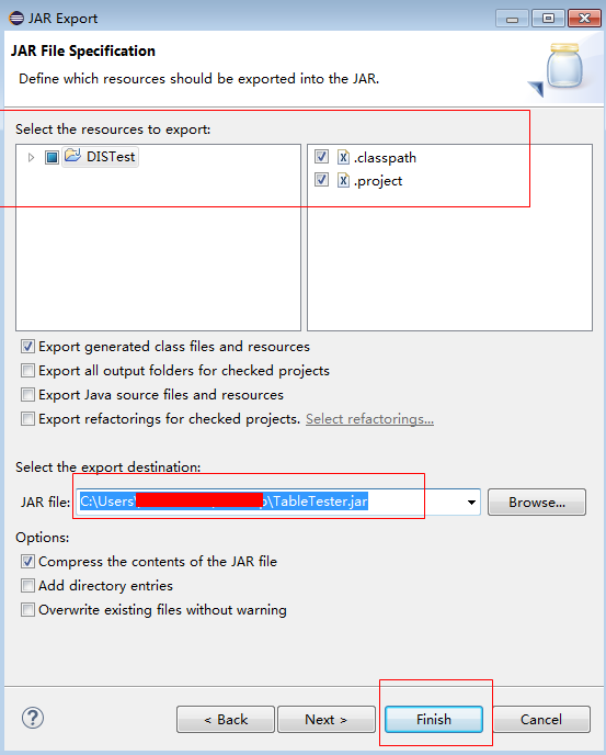

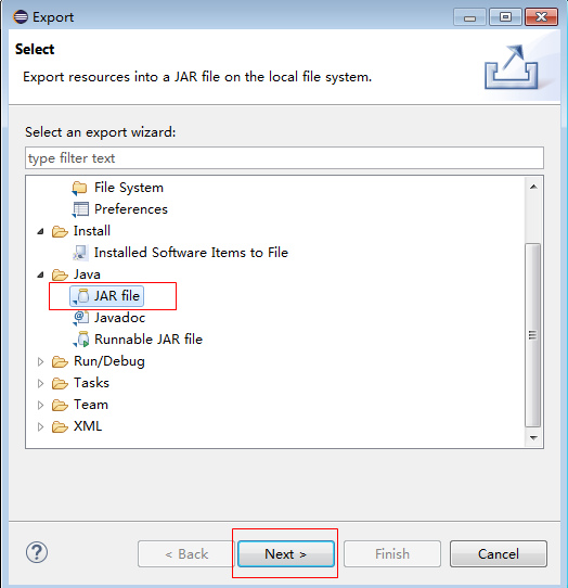

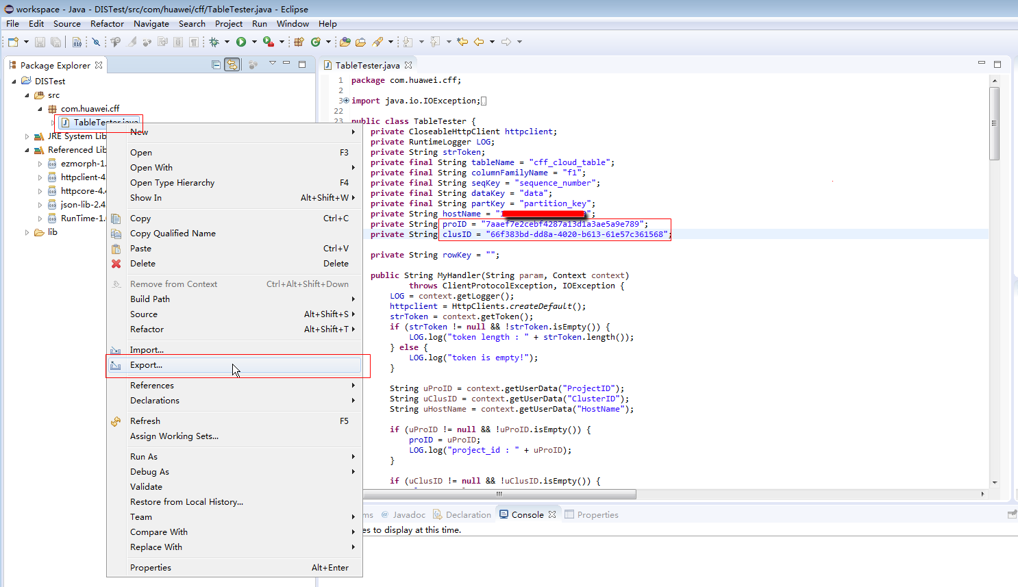

使用Eclipse生成Jar包,步骤如下图所示,得到Table Tester.jar文件。
图5 Export
图6 选择类型
图7 发布

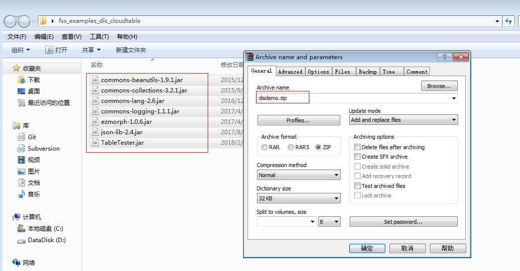

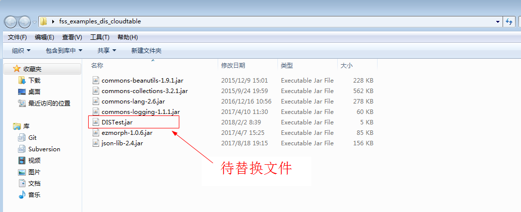

将函数依赖打包,方法如下。

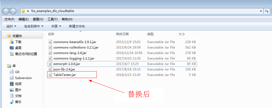

下载程序包(fss_examples_dis_cloudtable.zip)文件,解压缩目录如图8所示。使用Table Tester.jar替换DIS Test.jar,替换文件目录后如图9所示。打ZIP包,如图10所示,得到disdemo.zip文件。
图8 文件目录
图9 替换后文件目录
图10 打ZIP包
