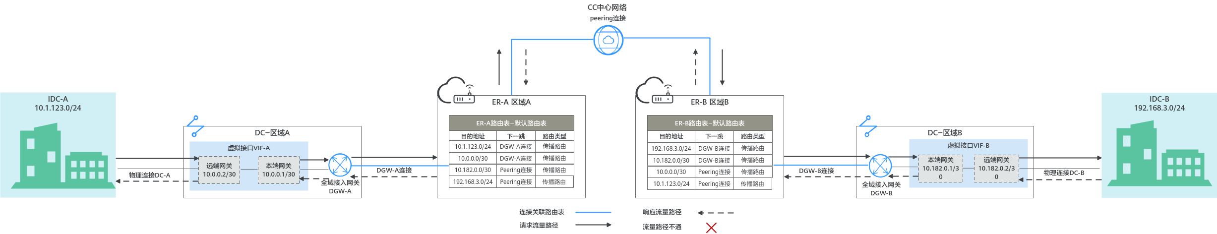

跨区域IDC互通组网规划如图1所示,将两个不同区域的IDC通过云专线接入ER,然后将ER接入云连接中心网络,组网规划说明如表2所示。
图1 跨区域多IDC互通组网
表1 网络流量路径说明(跨区域多IDC互通组网)
路径
说明
请求路径:线下IDC-A→ER-A→ER-B→线下IDC-B
  1. 在ER-A路由表中,通过下一跳为Peering连接,目的地址为192.168.3.0/24的路由,以及云连接中心网络,将流量转送到ER-B。
  2. 在ER-B路由表中,通过下一跳为DGW-B连接的路由将流量转送到全域接入网关DGW-B。
    下一跳为DGW-B的路由,其中192.168.3.0/24为线下IDC-B网段地址,10.182.0.0/30为虚拟接口VIF-B的网关地址。
  3. 全域接入网关DGW-B连接虚拟接口VIF-B,通过虚拟接口将流量从远端网关转送到物理连接。
  4. 通过物理连接DC-B将流量送达IDC-B。
响应路径:线下IDC-B→ER-B→ER-A→线下IDC-A
  1. 在ER-B路由表中,通过下一跳为Peering连接,目的地址为10.1.123.0/24的路由,以及云连接中心网络,将流量转送到ER-A。
  2. 在ER-A路由表中,通过下一跳为DGW-A连接的路由将流量转送到全域接入网关DGW-A。
    下一跳为DGW-A的路由,其中10.1.123.0/24为线下IDC-A网段地址,10.0.0.0/30为虚拟接口VIF-A的网关地址。
  3. 全域接入网关DGW-A连接虚拟接口VIF-A,通过虚拟接口将流量从远端网关转送到物理连接。
  4. 通过物理连接DC-A将流量送达IDC-A。
