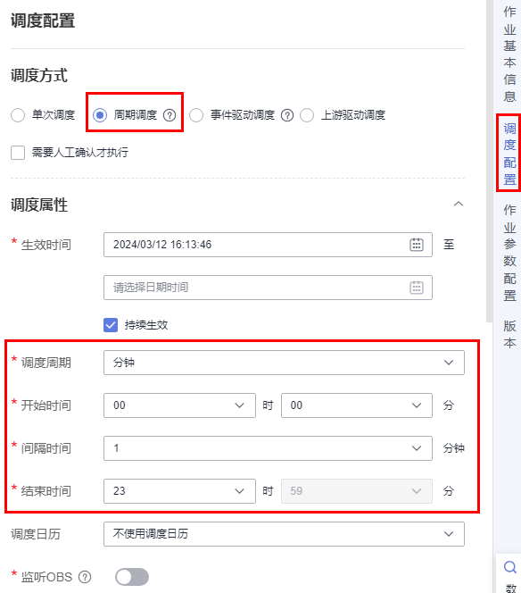

    4. 配置调度周期。调度周期设置为分钟。
      图1 配置调度周期(分钟)

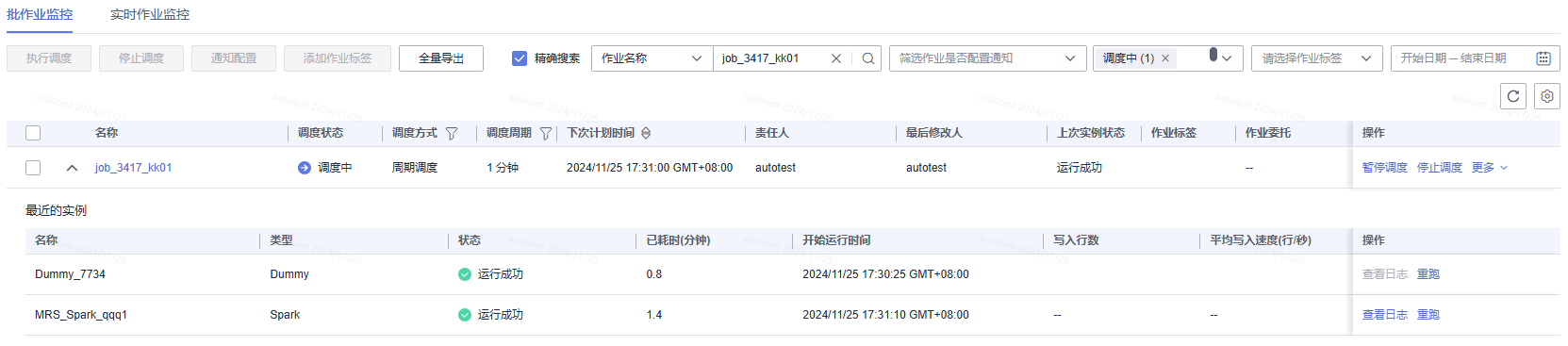

    6. 单击“执行调度”,启动作业调度。
    7. 在“作业监控”里面查看作业执行结果。
      图2 查看被依赖作业的执行结果

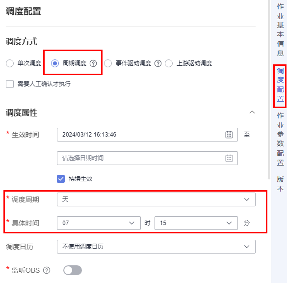

    4. 配置调度周期。调度周期设置为天。
      图3 配置调度周期(天)

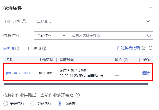

  3. 配置天任务依赖分钟任务的依赖关系。
    勾选上“最近”后,天任务作业只会依赖距离其定时运行时间最近的一个分钟任务作业实例。

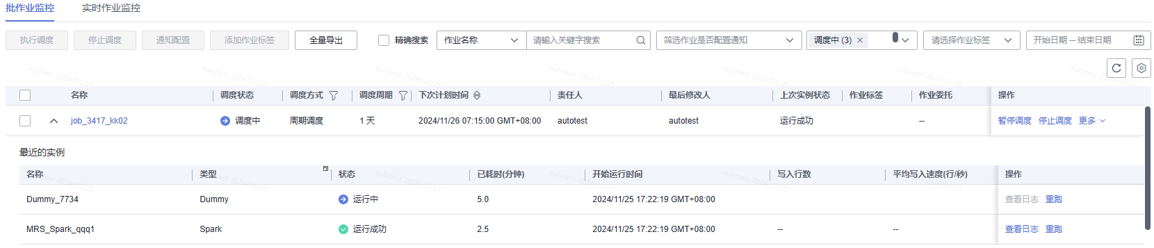

  6. 在“作业监控”里面查看作业运行结果。
    图5 查看作业的执行结果

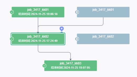

  7. 在操作列的“更多”里面,可以查看最近实例DAG,作业实例依赖关系图。
    图6 作业实例依赖关系图
