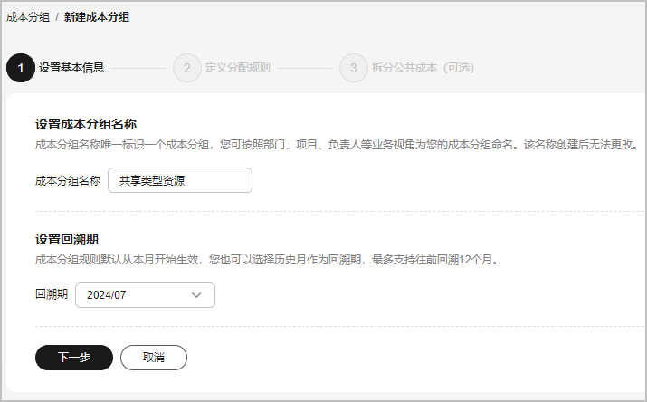

    1. 设置基本信息。
      在此步骤中,您可为成本分组命名,并对成本分组规则设置回溯期,即您希望成本分组规则生效的时间。

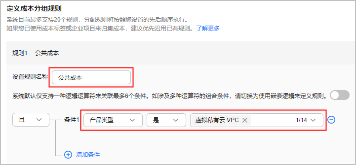

      1. 定义公共成本规则。
        如图,规则名称为公共成本,规则条件为:“产品类型”是“虚拟私有云VPC”。

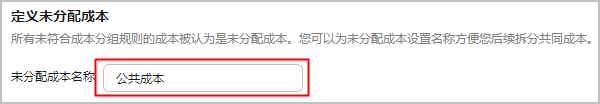

      3. 定义未分配成本。
        未分配成本:不符合成本分组规则的成本,默认名称为“未分配成本”。
        通常情况下,若您已经做好成本分组规则的治理,未分配成本可按照公共成本处理。

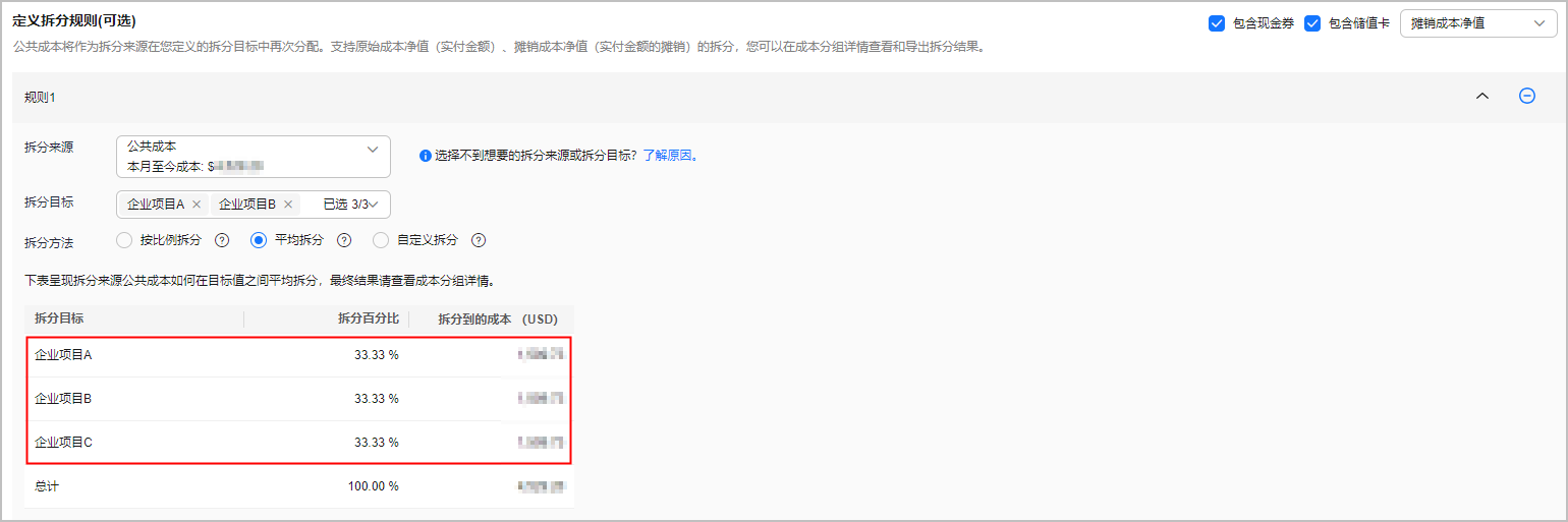

    3. 拆分公共成本。
      1. 选择拆分来源。在示例中,拆分来源为新建成本分组时,您设置的“公共成本”。
      2. 选择拆分目标。在示例中,拆分目标为新建成本分组时,您沿用的各个企业项目。
        沿用已有规则后,需在4小时后再设置公共成本拆分规则。
      3. 选择拆分方法。在示例中,拆分方法为平均分拆,您可根据实际情况自定义拆分方法。设置完成后,您可看到拆分来源如何拆分至各个拆分目标。
      4. 根据实际场景,系统支撑您创建多个拆分规则,在此示例中,您的未分配成本也可作为公共成本,拆分至各个企业项目,您可按照上述步骤为未分配成本定义拆分规则。

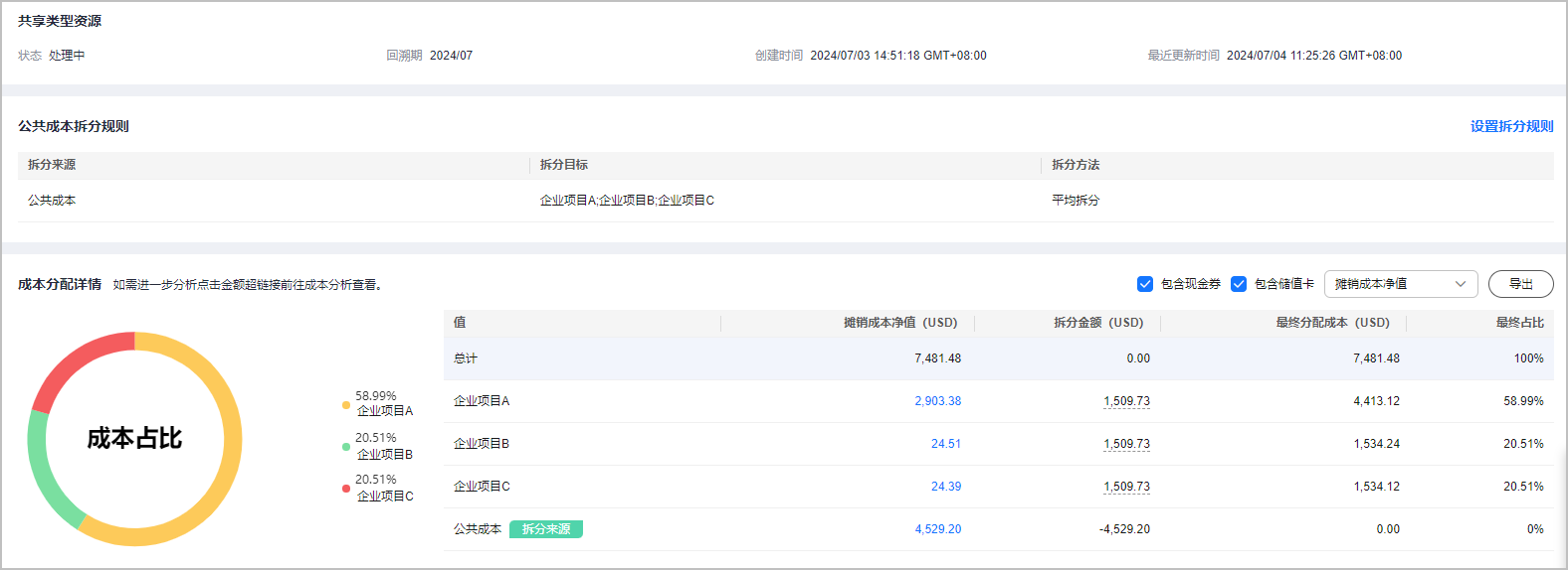

按成本分组查看成本分配情况
前提条件:已创建成本分组。
  1. 进入“成本分组”页面。
  2. 单击“成本分组名称” ,跳转查看成本分配详情。
    成本分组详情页,展示您的成本分配详情。

    2. 公共成本拆分规则:
      表2 公共成本拆分规则参数说明
      参数
      参数说明
      拆分来源
      需要拆分的公共成本,可以是如下两种:
      • 已经分配但是还没有达到拆分预期的成本。比如,default企业项目下的成本。
      • 所有不符合规则的成本。
      拆分目标
      需要分摊公共成本的组。
      拆分方法
      根据一定的规则,对公共成本进行拆分。
      • 按比例拆分:按照各目标成本的权重作为分配比例的参考。
        示例:拆分目标B的成本是800美元,拆分目标C的成本是200美元,即拆分目标B:拆分目标C=4:1,则将拆分来源80%的成本分配给B,20%分配给C。
      • 平均拆分:将拆分来源的成本平均分配给各拆分目标。
        示例:当前存在两个拆分目标A和B,则拆分目标A和B分别被分配到50%。
      • 自定义拆分:将拆分来源的成本按照您自定义的比例分配给各拆分目标,比例总计必须为100%。
