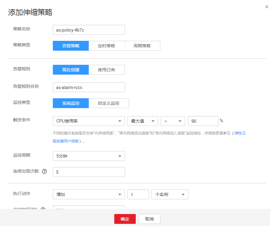

本章节介绍如何对弹性云服务器的CPU使用率、内存使用率、磁盘使用率设置告警规则。并在弹性伸缩中配置弹性伸缩策略,当CPU使用率连续5分钟内连续5次达到90%时,系统自动增加一个实例以保证业务平稳运行。

配置伸缩策略
  1. 单击“计算 > 弹性伸缩”。
  2. 在弹性伸缩组页面,单击“创建弹性伸缩组”,创建伸缩组请参见创建伸缩组。
  3. 创建完成后,单击伸缩组所在行的“查看伸缩策略”。
  4. 在“查看伸缩策略”页面,单击“添加伸缩策略”,进入添加伸缩策略页面,参照图2完成参数配置。
    图2 配置弹性伸缩策略
