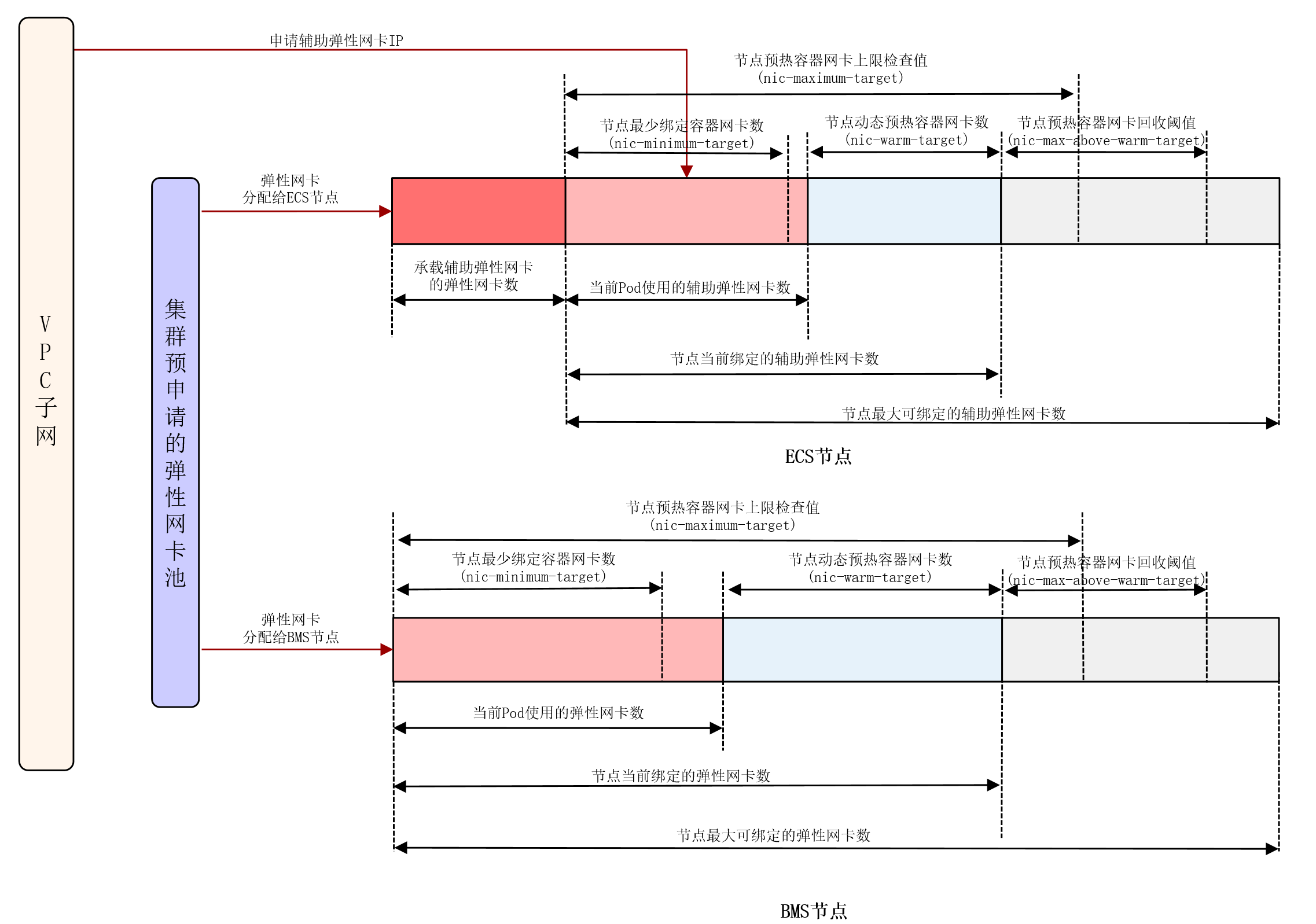

CCE Turbo的容器网卡动态预热提供了4个相关的容器网卡动态预热参数,您可以根据业务规划,合理设置集群的配置管理或节点池的配置管理中的容器网卡动态预热参数(其中节点池的容器网卡动态预热配置优先级高于集群的容器网卡动态预热配置)。
图3 节点容器网卡动态预热策略

节点最少绑定容器网卡数(nic-minimum-target)
10
保障节点最少有多少张容器网卡绑定在节点上,支持数值跟百分比两种配置方式。
  • 数值配置:参数值需为0到65535的整数。例如10,表示节点最少有10张容器网卡绑定在节点上。当超过节点的容器网卡配额时,后台取值为节点的容器网卡配额。
  • 百分比配置:参数值范围为1%-100%。例如10%,如果节点容器网卡配额128,表示节点最少有12张(向下取整)容器网卡绑定在节点上。
建议nic-minimum-target与nic-maximum-target为同类型的配置方式(同采用数值配置或同采用百分比配置)。
建议配置为大部分节点平时日常运行的Pod数。
节点预热容器网卡上限检查值(nic-maximum-target)
0
当节点绑定的容器网卡数超过节点预热容器网卡上限检查值(nic-maximum-target),不再主动预热容器网卡。
当该参数大于等于节点最少绑定容器网卡数(nic-minimum-target)时,则开启预热容器网卡上限值检查;反之,则关闭预热容器网卡上限值检查。支持数值跟百分比两种配置方式。
  • 数值配置:参数值需为0到65535的整数,0表示关闭预热容器网卡上限值检查。当超过节点的容器网卡配额时,后台取值为节点的容器网卡配额。
  • 百分比配置:参数值范围为1%-100%。例如50%,如果节点容器网卡配额128,表示节点预热容器网卡上限检查值64(向下取整)。
建议配置为大部分节点平时最多运行的Pod数。
节点动态预热容器网卡数(nic-warm-target)
2
表示节点网络接口(NIC)预热的目标值,即在节点启动时预先分配的网络接口数量。
当“节点动态预热容器网卡数(nic-warm-target) + 节点当前绑定的容器网卡数”大于节点预热容器网卡上限检查值(nic-maximum-target) 时,系统只会预热nic-maximum-target与节点当前绑定的容器网卡数的差值。
建议配置为大部分节点日常10s内会瞬时弹性扩容的Pod数。
节点预热容器网卡回收阈值(nic-max-above-warm-target)
2
只有当“节点上空闲的容器网卡数 - 节点动态预热容器网卡数(nic-warm-target) ”大于此阈值时,将会触发预热容器网卡的解绑回收。只支持数值配置。
  • 调大此值会减慢空闲容器网卡的回收,加快Pod的启动速度,但会降低IP地址的利用率,特别是在IP地址紧张的场景,请谨慎调大。
  • 调小此值会加快空闲容器网卡的回收,提高IP地址的利用率,但在瞬时大量Pod激增的场景,部分Pod启动会稍微变慢。
建议配置为大部分节点日常在分钟级时间范围内会频繁弹性扩容缩容的Pod数 - 大部分节点日常10s内会瞬时弹性扩容的Pod数。
