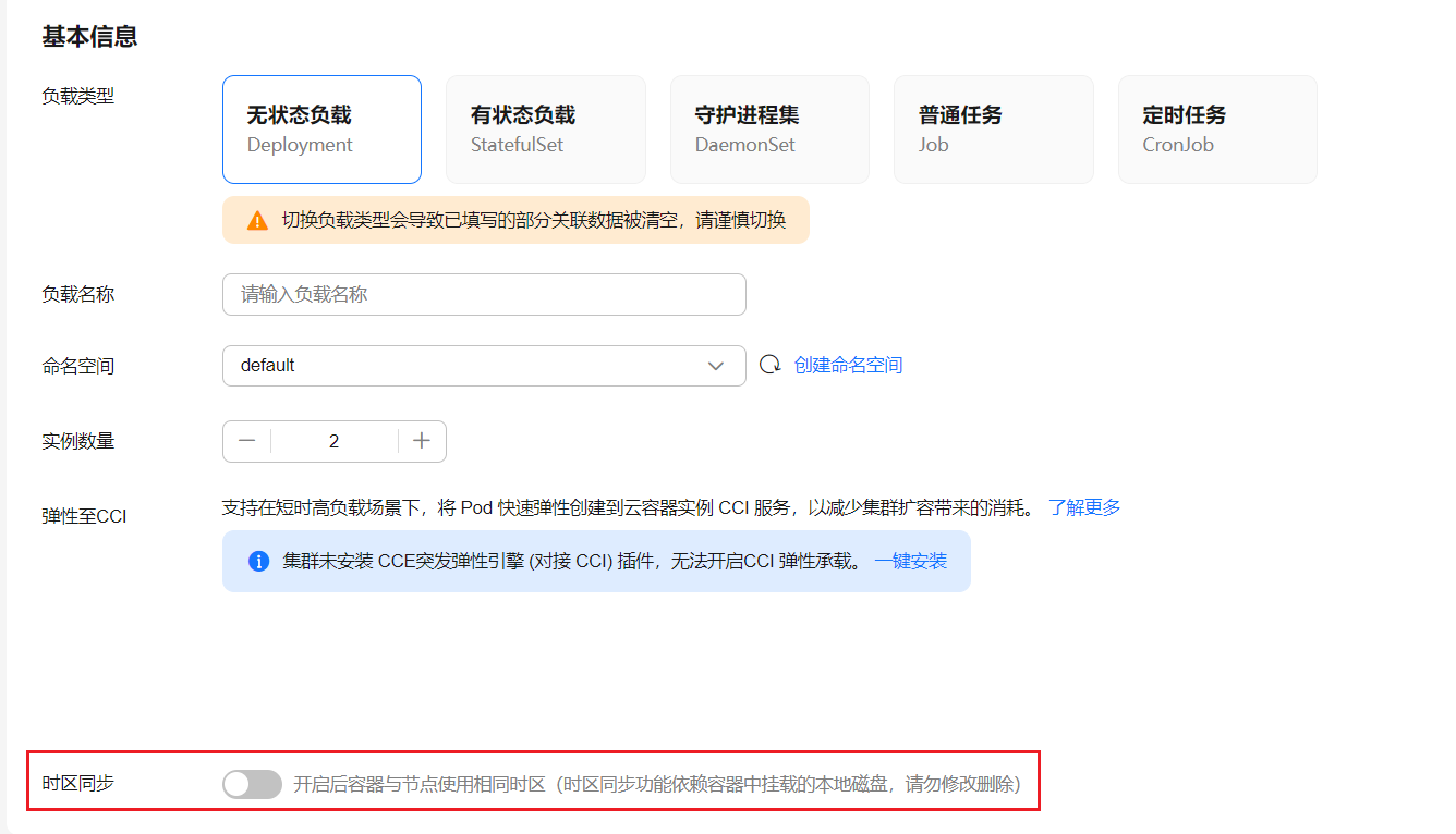

  2. 在创建工作负载基本信息页面,开启“时区同步”,即容器与节点使用相同时区。完成其余配置后,创建该工作负载。
    图1 开启时区同步
    图2 开启时区同步

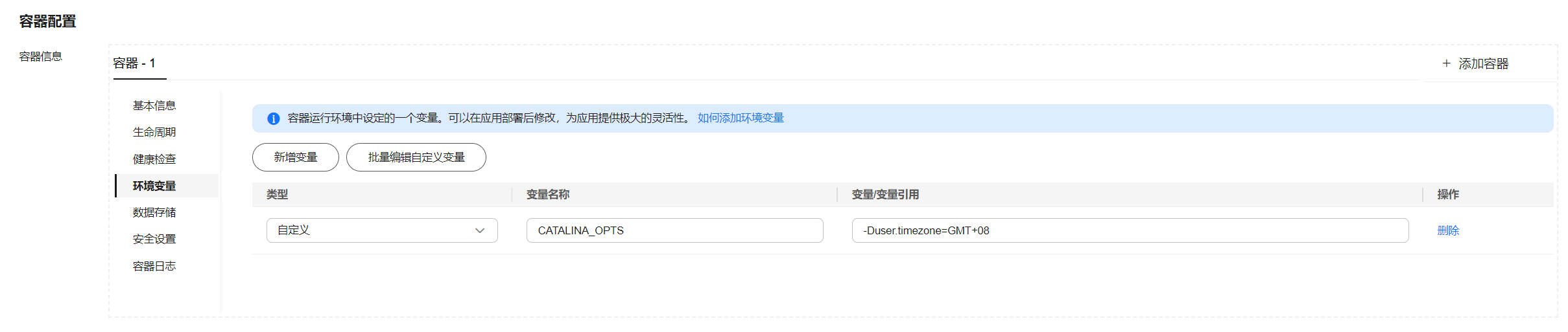

  3. 在“容器配置 > 环境变量”中添加以下环境变量:
    • 环境变量名称:CATALINA_OPTS
    • 环境变量值:-Duser.timezone=GMT+08

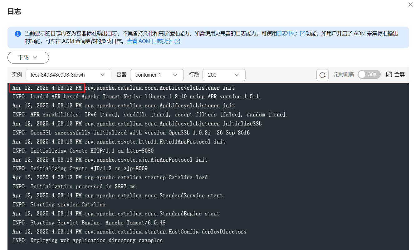

  5. 单击工作负载栏中的“日志”按钮,查看日志中的时区是否与节点/容器同一时区。节点和容器的时区查看方式请参见场景一:容器与节点时区同步。
