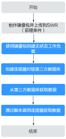

在华为云Astro轻应用中,通过连接器对接第三方数据库的流程,如图1所示。
图1 通过连接器对接第三方数据库流程

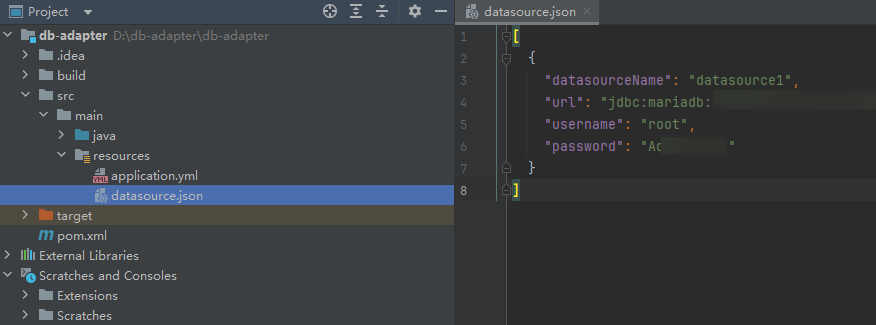

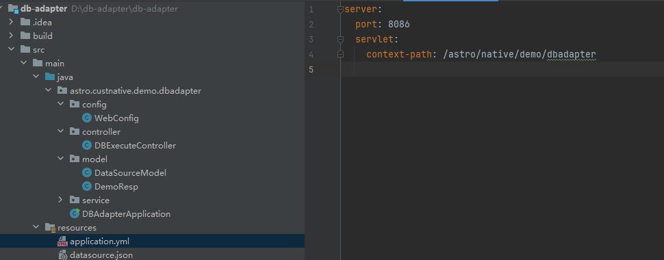

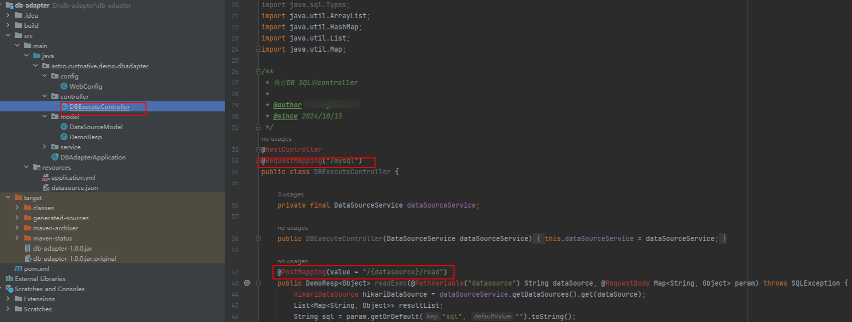

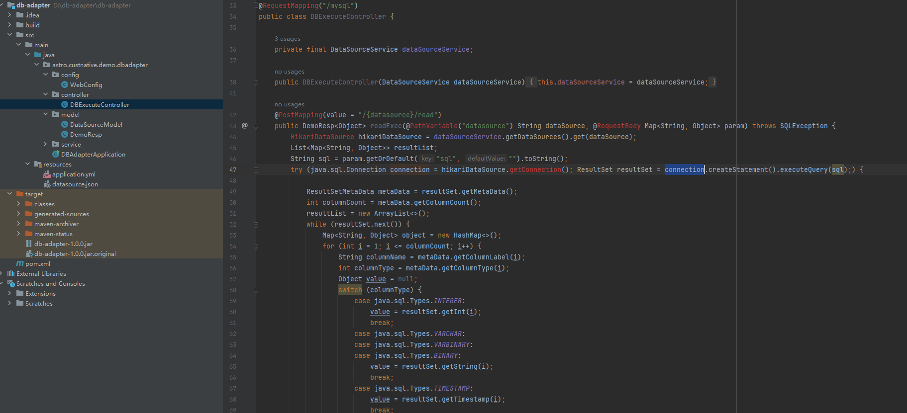

  • db-adapter是用于操作第三方数据库的后端java demo代码。resources目录下的datasource.json文件用于配置第三方数据库的地址链接以及用户名、密码,用户可以基于自己的第三方数据库进行配置。DBExecuteController.java用于连接上数据库后,处理外部请求,返回数据库数据。
    图2 datasource.json
    图3 DBExecuteController.java

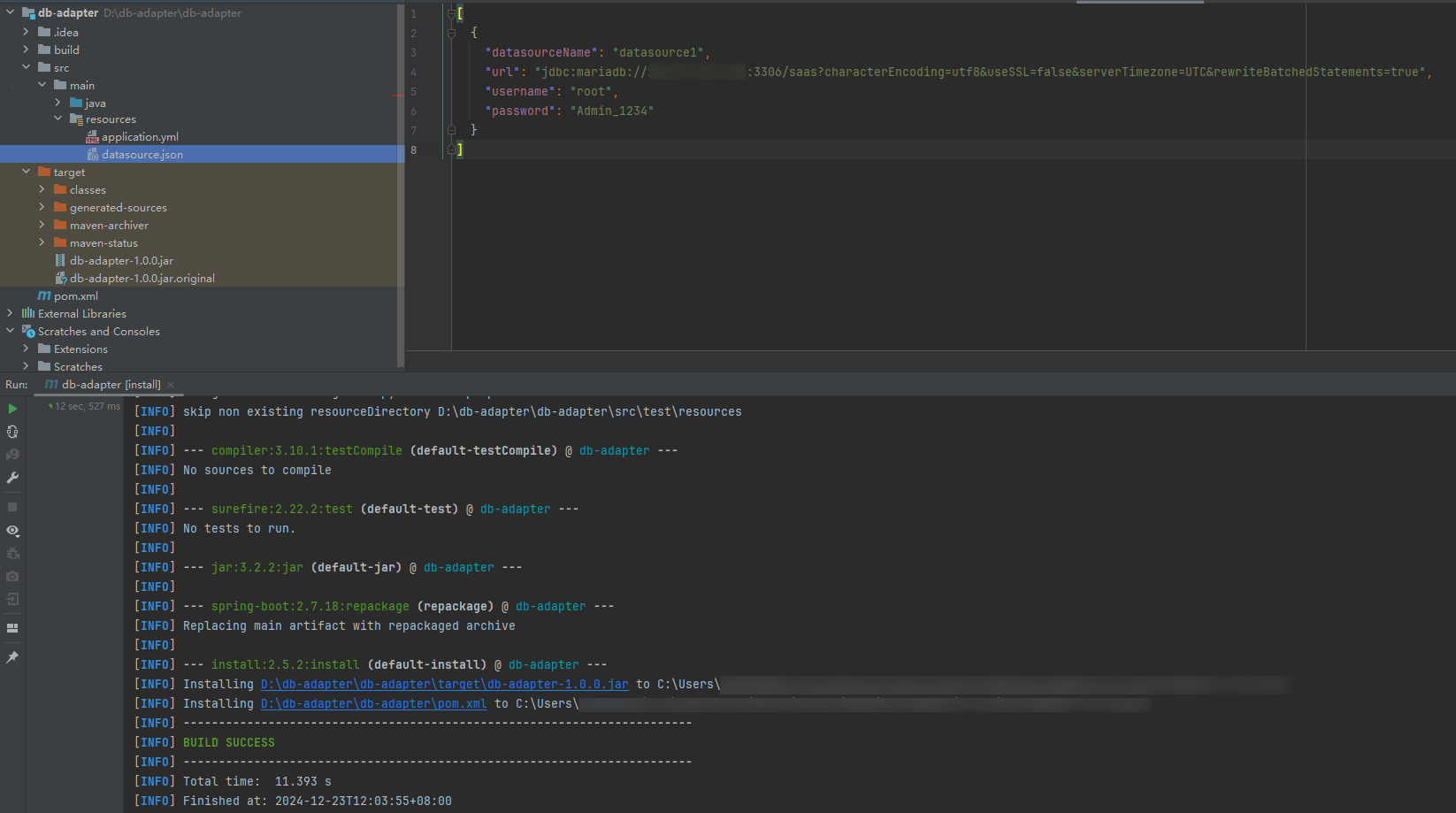

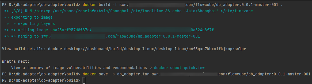

  • 基于db-adapter生成jar包,把编出的jar包放在“build”目录下,构建docker镜像。已将制作好的镜像包上传到容器镜像服务SWR,如何上传镜像包请参见页面上传镜像。
    使用docker save制作镜像压缩包时,请使用“{image}:{tag}”命令,不要使用“image id”,否则无法在容器镜像服务SWR页面上传。镜像上传失败时,可参考为什么通过页面上传镜像失败?中操作处理。
    图4 使用maven install,将db-adapter打成jar包
    图5 构建镜像

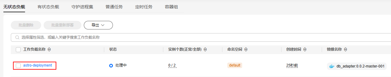

  3. 创建一个无状态工作负载。
    1. 节点添加后,在左侧导航栏中选择“Kubernetes 资源 > 工作负载 > 无状态工作负载”。
    2. 单击“创建工作负载”,创建一个无状态工作负载。
      图6 创建无状态工作负载
      图7 选择镜像

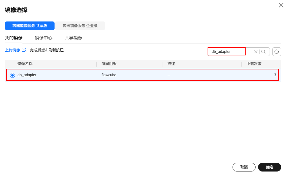

      单击后方的“选择镜像”,选择容器使用的镜像,即前提条件中上传的镜像。
      db_adapter

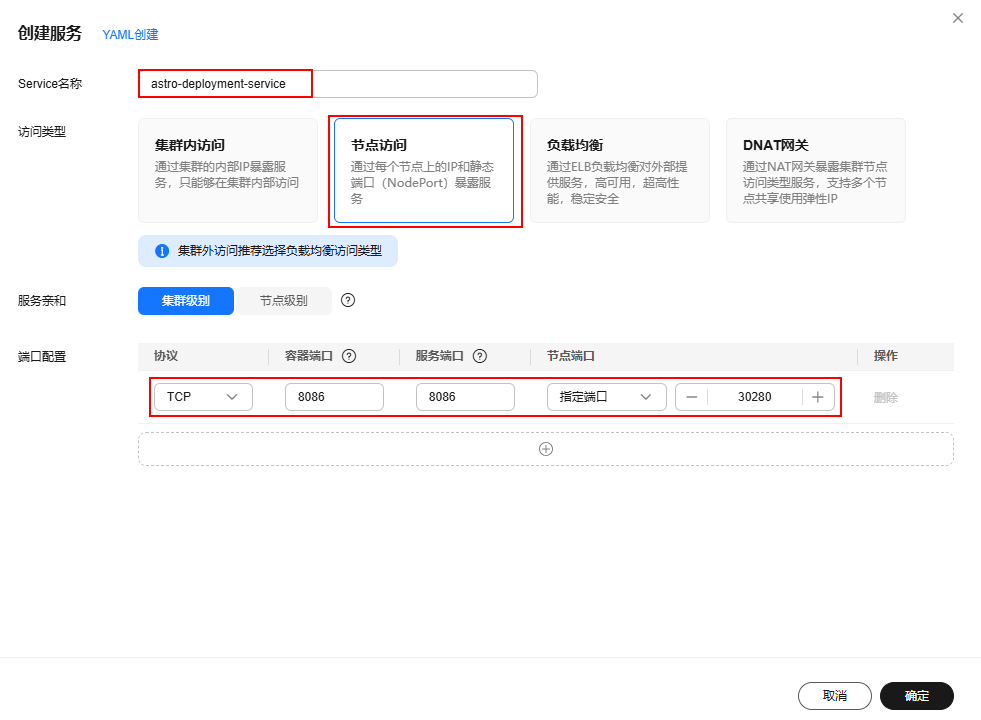

    2. 在“访问方式”页签中,单击“创建服务”,创建一个服务配置访问接口。
      图9 创建服务
      表2 服务参数说明
      参数
      说明
      示例
      Service名称
      输入新建服务的名称,也可以保持默认。
      astro-deployment-service
      访问类型
      选择服务的访问类型。
      节点访问
      端口配置 > 协议
      请根据业务的协议类型选择。
      TCP
      端口配置 > 容器端口
      业务容器进程监听的端口,端口范围为1-65535。
      8086
      端口配置 > 服务端口
      通过Service访问的端口,端口范围为1-65535。
      8086
      端口配置 > 节点端口
      即NodePort,可以选择“自动生成”,也可以指定端口,默认范围为30000-32767。
      30280

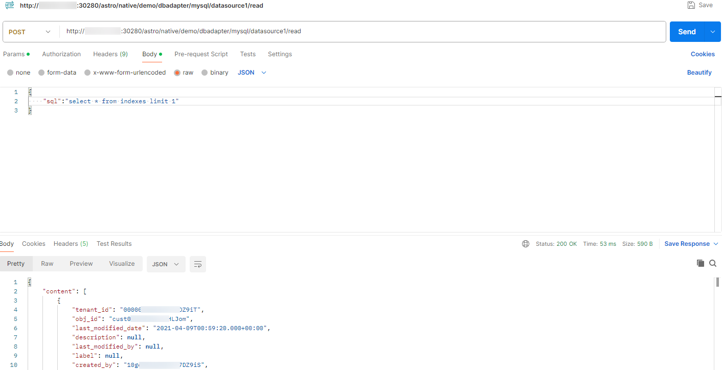

  5. 测试接口的连通性。
    将2中添加节点的IP地址和4.b中配置的节点端口拼接成完整的访问地址,访问地址由CCE节点IP端口部分、db-adapter中的context-path以及rest接口拼接而成,如http://10.10.10.1:30280/astro/native/demo/dbadapter/mysql/datasource1/read。
    图10 context-path
    图11 context-path及rest接口
    在Body页签中输入具体的SQL语句,单击“Send”,查看接口状态。状态为“200 OK”,表明接口调测通过。
    图12 测试接口的连通性

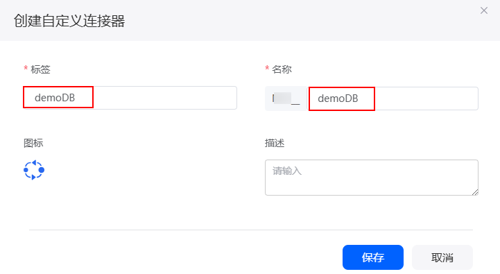

  2. 在应用设计器中,选择“集成”,单击“连接器”下的“连接器实例”。
  3. 在类型中,选择“自定义连接器”,进入自定义连接器页面。
  4. 单击“+”,配置连接器信息,单击“保存”。
    图14 创建自定义连接器
    表4 自定义连接器参数说明
    参数
    说明
    示例
    标签
    自定义连接器的标签,创建后可修改。
    取值范围:1~64个字符。
    demoDB
    名称
    自定义连接器的名称,名称是连接器在系统中的唯一标识,创建后不可修改。命名要求如下:
    • 长度不能超过64个字符,包括前缀命名空间的长度。
      标识前模糊掉的内容为命名空间,在华为云Astro轻应用中为了避免不同租户间数据的重名,租户在首次创建应用时需要先定义一个命名空间。一个租户只能创建一个命名空间,创建后不支持修改。
    • 必须以英文字母开头,只能由英文字母、数字或单下划线组成,且不能以下划线结尾。
    demoDB

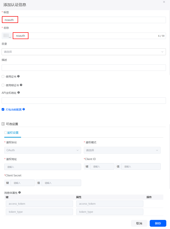

  5. 为自定义连接器新建认证信息。
    1. 在“认证信息”页签,单击“新建”,进入添加认证信息页面。
    2. 设置认证信息,单击“保存”。
      图15 添加认证信息
      表5 添加认证信息参数说明
      参数
      说明
      示例
      标签
      认证的标签名,用于在页面显示。
      取值范围:1~64个字符。
      noauth
      名称
      认证的名称,名称是认证在系统中的唯一标识,创建后不可修改。命名要求如下:
      noauth

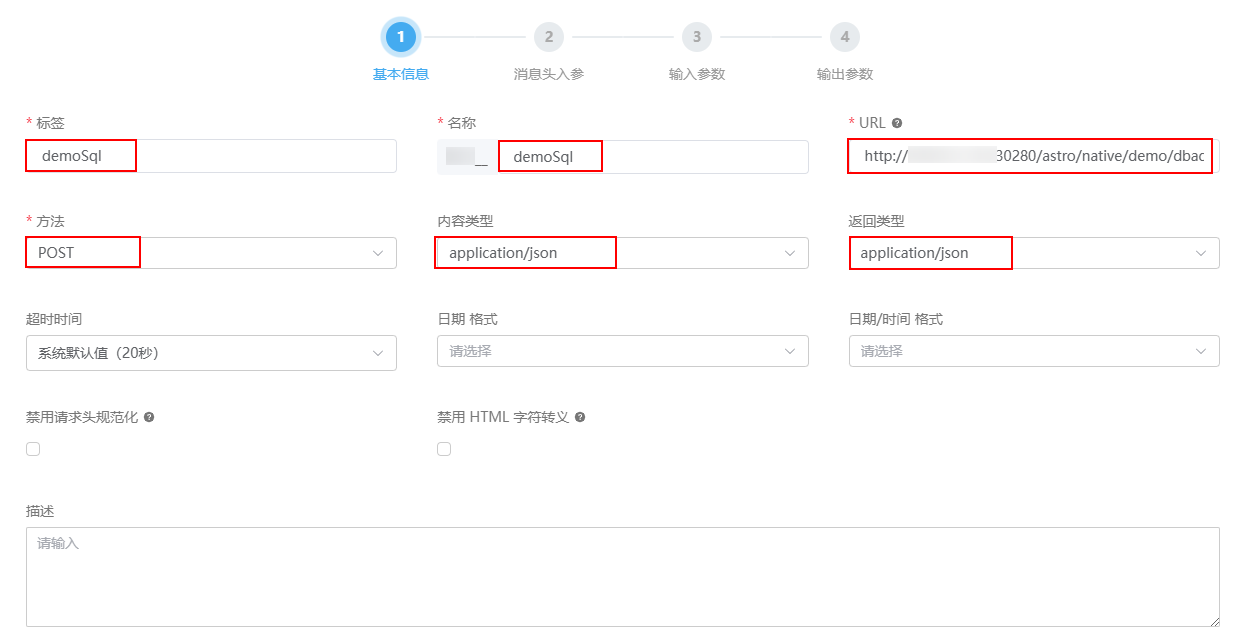

      URL
      第三方提供的协议服务的URL地址,即5中调试成功的地址。
      方法
      选择请求的方法。
      POST
      内容类型
      输入内容的类型,该值取决于第三方支持哪种类型,是在HTTP标准协议中定义的。
      application/json
      返回类型
      选择返回类型。
      取值为“application/json”时,表示会忽略第三方实际返回的“content-type”,使用第三方配置的“content-type”来解析第三方返回的内容。
      如果该参数取值为空,表示使用HTTP返回中的“content-type”,来解析第三方返回的内容。
      application/json
  7. 本示例无需设置消息头入参,请单击删除第一行参数,再单击“下一步”。

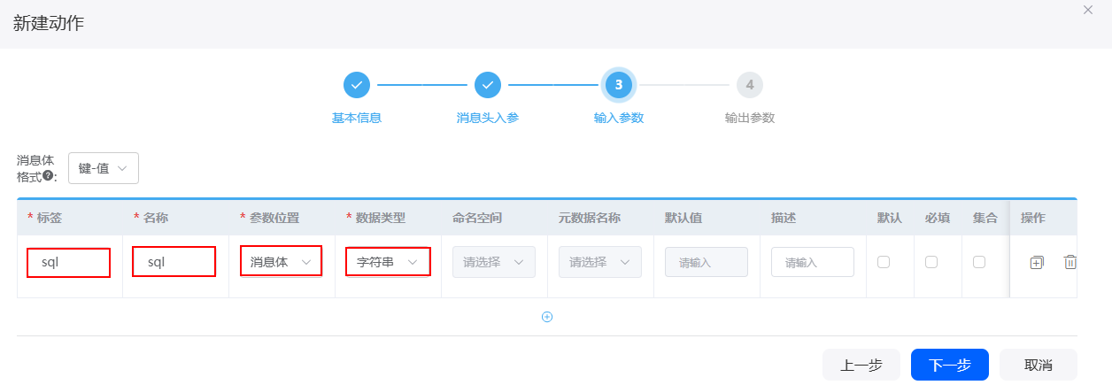

  8. 设置输入参数,单击“下一步”。
    图17 输入参数配置页面
    表7 输入参数说明
    参数
    说明
    示例
    标签
    输入参数的标签名,用于在页面显示。
    sql
    名称
    新建输入参数的名称,名称是输入参数在系统中的唯一标识。
    sql
    参数位置
    设置输入参数的位置。
    消息体
    数据类型
    设置输入参数的数据类型,直接在下拉框中选择。
    字符串

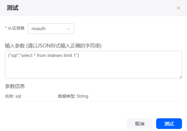

步骤三:从第三方数据库获取数据

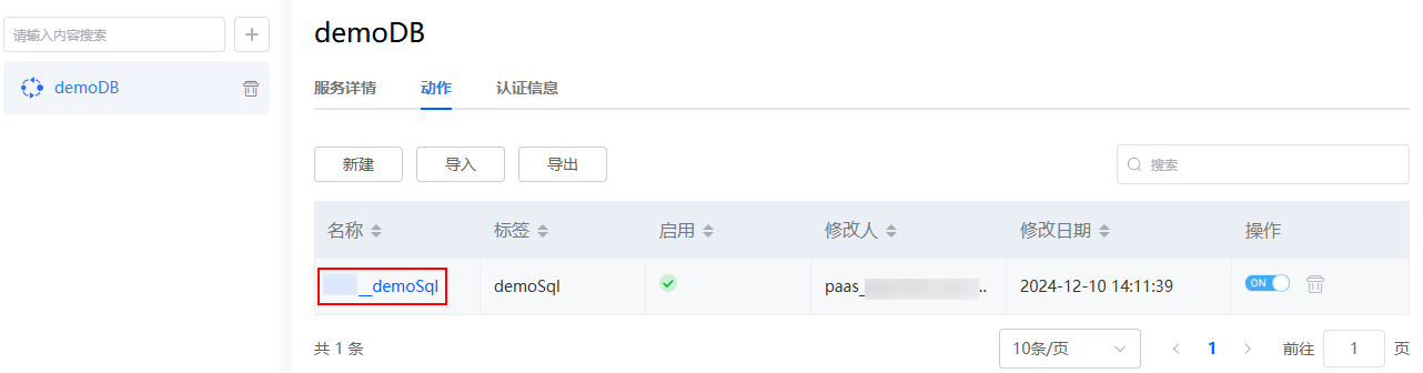

  1. 在自定义连接器的“动作”页签中,单击6中添加的动作,进入动作列表页。
    图18 单击动作名称
  2. 在页面右上方,单击“测试”,进入测试页面。
  3. “认证信息”选择5中创建的noauth,设置输入参数,单击“测试”。
    图19 测试
    例如,从第三方数据库的“indexes”表中,获取1条数据。其中,“sql”为8中添加的输入参数,“indexes”为第三方数据库中某个表的名称。单击“测试”,返回如下数据:
        "result": {
            "content": [
                    "created_by": "10gd000000bHFh7DZ9iS",
                    "created_date": "2021-04-09T00:59:20.000+00:00",
                    "description": null,
                    "field_id1": "cust000000hDkpq2Puy0",
                    "field_id2": null,
                    "index_id": "cust000000inMlDAbr6X",
                    "index_name": "HWAC__applicationId__CST",
                    "index_type": 3,
                    "label": null,
                    "last_modified_by": null,
                    "last_modified_date": "2021-04-09T00:59:20.000+00:00",
                    "obj_id": "cust000000hBjuCHLJom",
                    "status": 0,
                    "tenant_id": "0000000000bHFh7DZ9iT"
        "dataForm": "2006-01-02",
        "dataTimeFormat": "2006-01-02 15:04:05",
        "reqMsg": "",
        "respMsg": "{\"url\":\"http://10.10.10.1:30280/astro/native/demo/dbadapter/mysql/datasource1/read\",\"method\":\"POST\",\"parameters\":{\"content\":\"******\"},\"tenantID\":\"000000000142c5UhjFvk\",\"statusCode\":200}",
        "timeElapsed": 207722711,
        "statusCode": 200,
        "headers": {
            "Connection": "keep-alive",
            "Content-Type": "application/json",
            "Date": "Fri, 13 Dec 2024 08:55:24 GMT",
            "Server": "nginx"

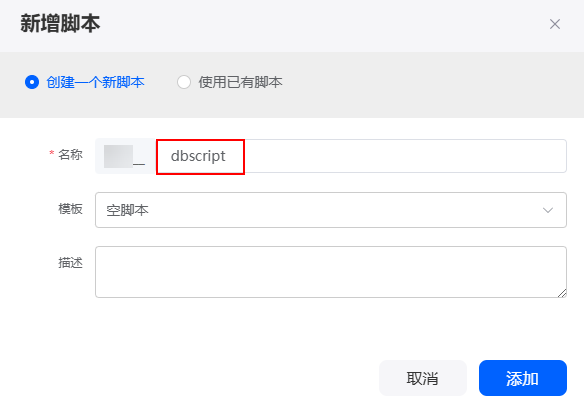

  1. 在应用设计器中,选择“逻辑”,单击脚本后的“+”。
  2. 新建一个空白的脚本,名称设置为“dbscript”,单击“添加”。
    图20 创建脚本dbscript

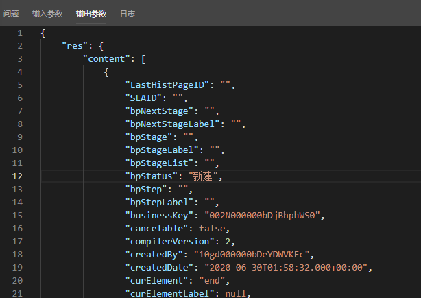

  6. 在页面底部单击测试窗口右上角的,在“输出参数”中可以查看到返回的数据库数据。
    图21 查看返回数据
