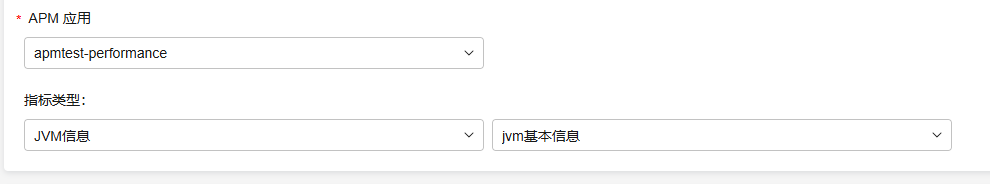

    1. “规则类型”选择“应用性能监控”。
    2. “配置方式”为“交互模式”。
    3. 在下拉列表中选择“APM 应用”和“指标类型”。“APM 应用”选择接入Agent中创建的名称为“apmtest-performance”的应用,“指标类型”选择“JVM信息”和“jvm基本信息”。
      图1 指标来源
  5. 设置告警规则的详细信息。具体的参数说明如表3所示。
    此处选择“apm_JVMInfo_info_availableProcessors_ORIGIN”指标。

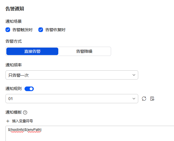

  7. 设置告警通知策略。具体参数说明请参见表5。
    图2 设置告警通知策略
    表5 告警通知策略填写说明
    参数名称
    参数说明
    示例
    通知场景
    设置发送告警通知的场景。
    • 告警触发时:满足告警触发条件,则以邮件、短信等方式发送告警通知给指定人员。
    • 告警恢复时:满足告警恢复条件,则以邮件、短信等方式发送告警通知给指定人员。
    告警触发时
    告警恢复时
    告警方式
    • 直接告警:满足告警条件,直接发送告警。选择直接告警方式,需要设置通知频率和是否启用通知规则。
    • 通知频率:发送告警通知的频率,请根据需要从下拉列表中选择。
    • 通知规则:启用通知规则后,系统根据关联SMN主题与消息模板来发送告警通知。如果现有列表中的告警通知规则无法满足需要,可在下拉列表中单击“新建告警通知规则”添加。设置告警通知规则的操作详见创建AOM告警通知规则。
    告警方式:直接告警
    通知频率:只告警一次
    通知规则:01
    通知模板
    发送告警通知的模板。通知模板可以使用变量的方式,变量即维度变量,填写方式${维度}。单击“插入变量符号”,可以新增一个“${}”。
    • 置入变量:鼠标悬浮在“变量预览”下的变量上,单击“置入”,可以在“通知模板”中插入变量。
    • 复制变量:鼠标悬浮在“变量预览”下的变量上,单击“复制”,可以复制变量名称。
    • 查看预置变量:系统提供变量模板。
    ${hostInfo}${envPath}
