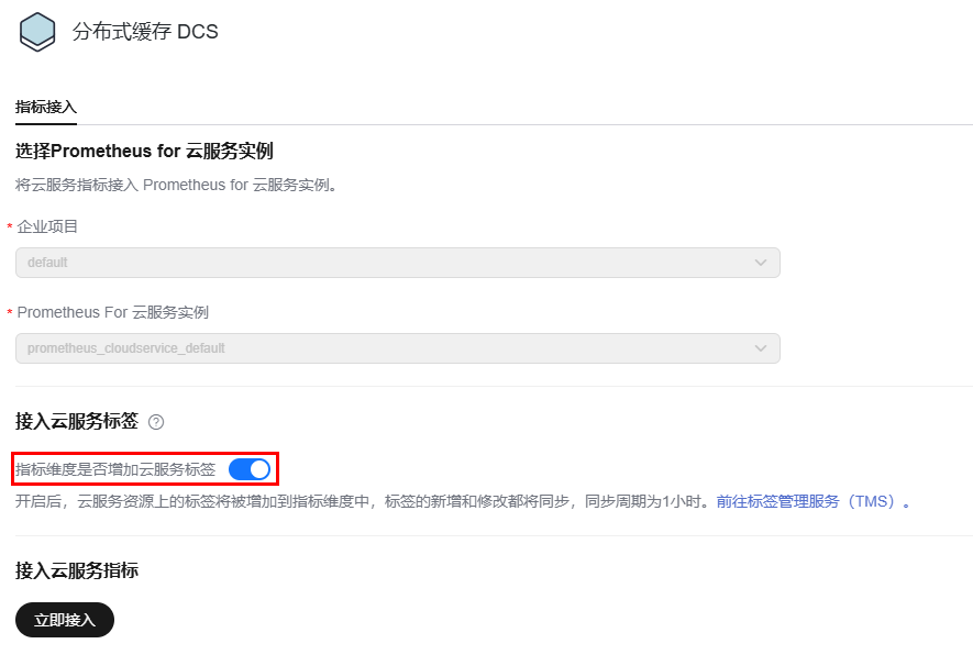

    云服务名称:DCS
    是否接入:
    指标维度添加云服务标签:将云服务资源上的标签增加到指标维度中,标签的新增和修改都将同步,同步周期为1小时。标签名称只能包含大小写字母、数字和下划线,且只能以字母或下划线开头。
    • 设置云服务指标维度添加云服务标签:
      在云服务列表中“指标维度是否添加云服务标签”列下打开或关闭的开关,即可将云服务资源上的标签增加到指标维度中或移除指标维度中云服务资源上的标签。
    • 批量设置云服务指标维度添加云服务标签:
      在云服务列表中批量勾选云服务名称前的多选框或勾选“全选”,单击“批量设置指标维度增加云服务标签”,选择“批量打开”或“批量关闭”,即可批量设置云服务指标维度添加云服务标签或批量移除指标维度中云服务资源上的标签。
  9. 单击“确定”,接入云服务指标配置成功。接入后,等待2-3min在指标浏览处即可查看接入的指标数据。可前往“接入中心 > 接入管理”页面查看指标接入规则,或前往“指标浏览”可视化分析指标。

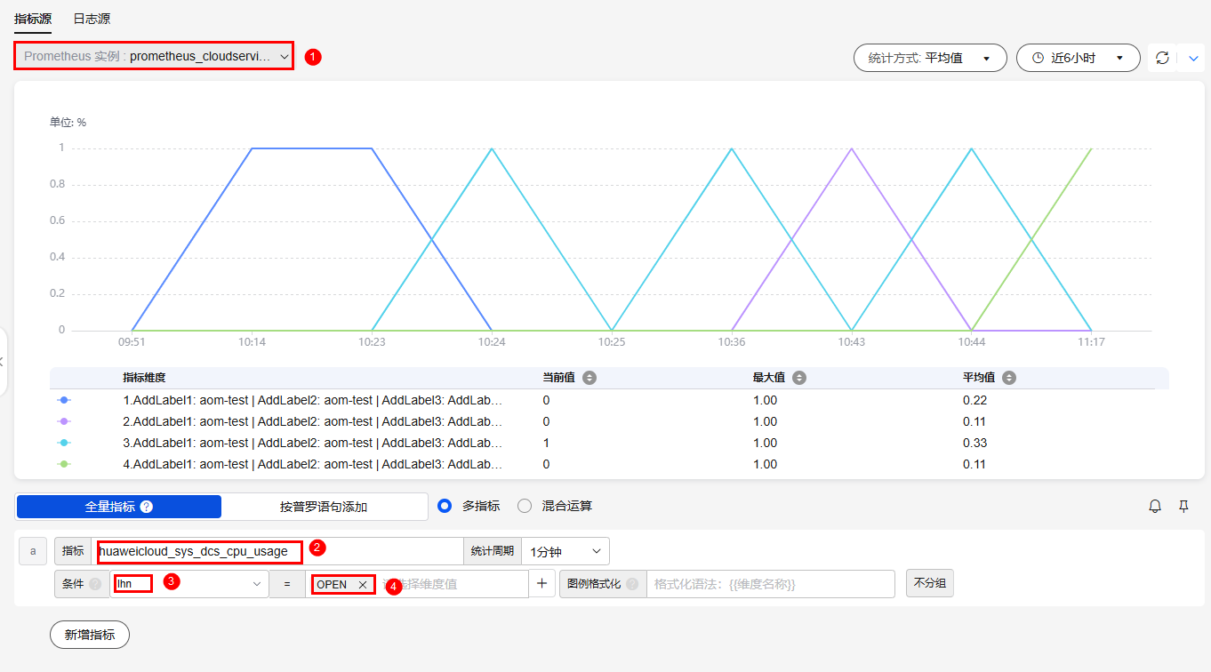

  1. 验证云服务指标与标签是否接入。
    1. 在左侧导航栏中选择“指标浏览”。
    2. 在“指标源”页签下选择3创建的云服务类型Prometheus实例。
    3. 在“指标”下拉框中选择云服务中需要监控的指标,并在“条件”下拉框中选择步骤一添加的标签,即可查看云服务指标与标签是否接入。如图1所示,DCS服务的指标“CPU利用率”和标签“Ihn”已成功接入。
      图1 查看指标

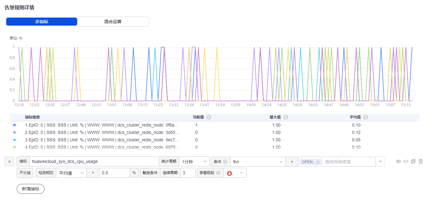

  4. 设置告警规则的详细信息。
    1. 告警规则设置中的规则类型、配置方式、Prometheus实例默认选择为指标浏览处的配置。
    2. 设置告警规则详情。指标与条件自动选择为指标浏览处配置,统计周期、检测规则等参数可按需设置。
      如图2所示,“统计周期”设置为“1分钟”,“检测规则”设置为“平均值>0.5”,“触发条件”设置为“连续周期 3”,“告警级别”设置为,表示监控对象连续3个周期平均值大于0.5时,生成紧急告警。

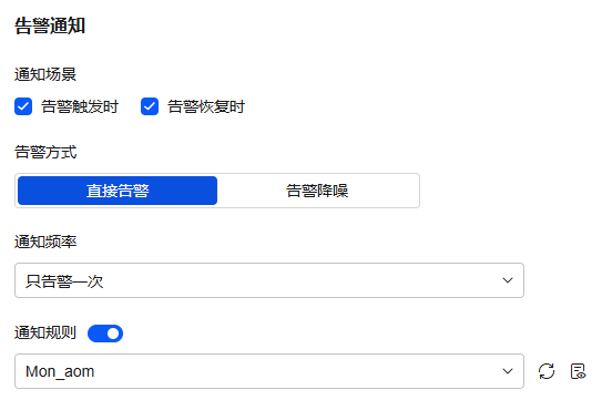

    4. 设置告警通知策略。告警通知策略有两种方式,如图3所示,此处选择直接告警方式。
      直接告警:满足告警条件,直接发送告警。选择直接告警方式,需要设置通知频率和是否启用通知规则。
      1. 设置发送告警通知的频率,请根据需要从下拉列表中选择。
      2. 设置是否启用通知规则。启用通知规则后,系统根据关联SMN主题与消息模板来发送告警通知。
      图3 告警通知

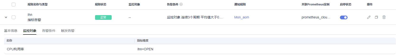

  5. 单击“立即创建”,完成创建。创建完成后,单击“查看告警规则”可查看已创建的告警规则。
    如图4所示,单击规则名称,可查看该告警规则的详细信息。
    在展开的列表中,只要监控对象满足设置的告警条件时,在告警列表界面就会生成一条指标类告警,您可在左侧导航栏中选择“告警中心 > 告警列表”,在告警列表中查看该告警。只要当前示例使用的DCS实例的CPU利用率指标满足已设的通知策略,系统就会以邮件、短信或企业微信等方式发送告警通知给指定人员。
