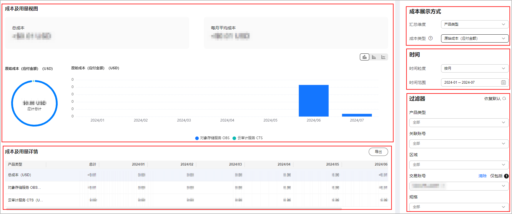

查看成本分析数据
  1. 进入“成本分析”页面。
  2. 您可以选择预置的推荐报告或自定义报告。
  3. 根据实际需要设置查询条件,查看成本分析数据。
    • 您可以根据不同的时间范围和时间粒度查看成本数据。
    • 您可以通过选择不同的汇总维度来查看您最常用的产品;成本分布的区域;以及哪些关联账号使用的成本最多等。
    • 成本类型:原始成本、原始成本净值时,页面展示的为准实时数据;摊销成本、摊销成本净值时,页面展示数据有24~48小时左右的延迟。
    • 过滤器:您可以应用多个过滤条件来查看符合过滤条件的数据集。
    • 在当前页面单击“导出”后,进入“导出记录”页面,可以下载“成本分析-成本数据导出”文件。

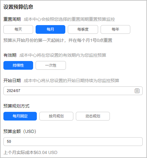

创建预算
您可以创建一个跟踪原始成本的预算,并在达到您设定的阈值时,发出预警提醒。
  1. 进入“预算”页面。
  2. 单击“新建预算”。
  3. 选择“自定义预算”,单击“开始创建”。
  4. 选择“成本预算”或“使用量预算”,单击“下一步”。
  5. (这里以成本预算为例)设置基本信息和预算范围,单击“下一步”。
  6. 设置提醒阈值和接收提醒的联系人信息,单击“下一步”。
  7. 确认预算的设置数据,单击“保存”。

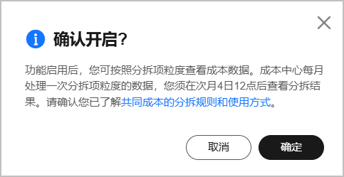

启用共同成本分拆
客户购买的共享资源可能由多个域名或IP共同使用,开通共同成本分拆功能后,可以根据域名或IP上设置的标签、企业项目进行成本分摊。
  1. 进入“选项”页面
  2. 打开“启用共同成本分拆”的滑动按钮。
    • 该功能开启后不支持关闭。
    • 功能开通成功后,您可以在次月4日12点后进入“成本分析”页面,查看摊销成本的分拆结果。

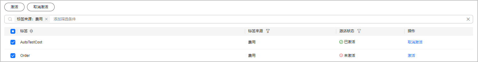

激活成本标签
想要使用标签进行成本归集的客户,需要先激活标签,然后才能在“成本分析”和“预算”等页面根据成本标签维度进行成本汇总。成本标签不会应用于激活标签之前产生的成本,因此您需要尽早进行成本标签的规划和激活。
  1. 参见创建预定义标签,在标签管理服务器中创建预定义标签。
  2. 进入“成本标签”页面。
  3. 选中标签,单击“激活”。
