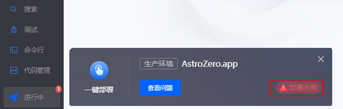

在应用设计器的顶部菜单栏中,单击“发布 > 应用发布 > 一键部署”时,提示“部署失败”。
图1 提示部署失败

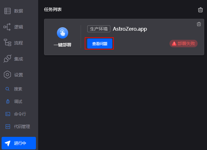

  2. 在应用设计器的左侧导航栏中,单击“进行中”。
  3. 在“任务列表”中,单击对应部署任务中的“查看问题”。
    图2 单击查看问题

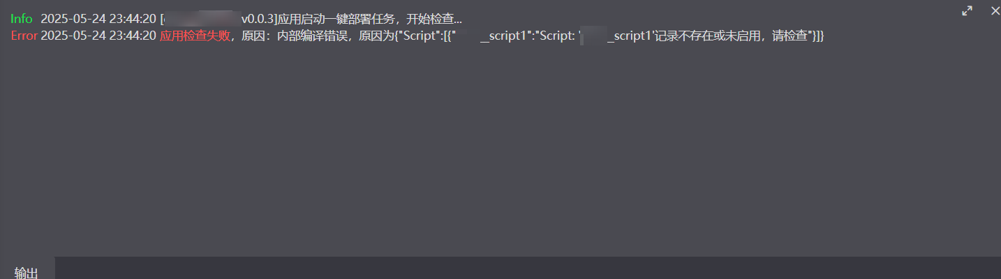

  4. 根据页面上提供的错误提示信息,来进行问题定位。
    图3 查看报错信息
    例如,图3中提示“命名空间__script1”记录不存在或未启用。在华为云Astro轻应用中,创建完脚本后需要启用脚本,否则在调用脚本时会提示脚本不存在或者未启用,此时请按照如下操作处理:

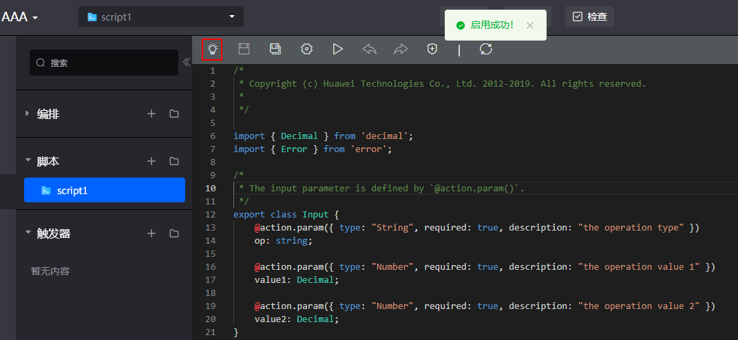

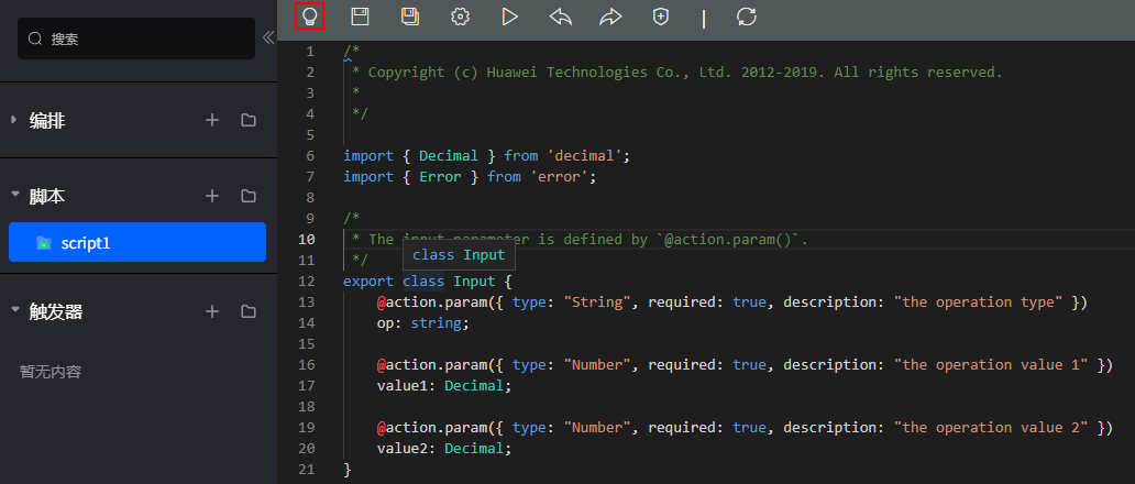

    3. 在脚本编辑器中,单击,启动脚本。
      图4 脚本未启用状态
      图5 脚本启动后状态

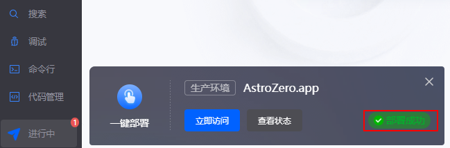

    4. 脚本启用后,再次单击“发布 > 应用发布 > 一键部署”,应用可正常部署。
      图6 应用部署成功
