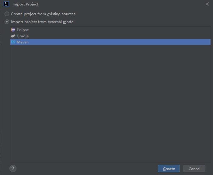

  4. 在“Import Project”页面,选择“Import project from external model”。
    选择“Maven”,然后单击“Create”。
