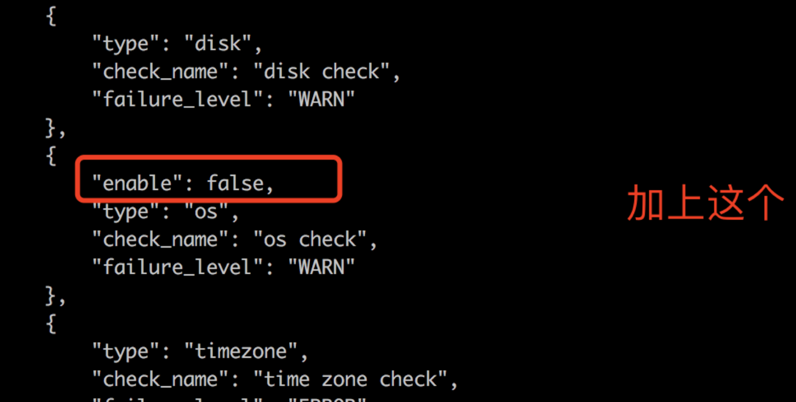

      UOS 需要手动修改配置文件,开始部署后,修改/cpaas/conf/check_list.json 文件,找到"type": "os" 这一行,在其上增加 "enable": false, 如下图:

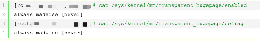

- 关闭大页
    编辑/etc/default/grub (centos\Red Hat\tlinux) 或/boot/efi/EFI/kylin/grub.cfg(麒麟)文件,在GRUB_CMDLINE_LINUX加入选项 transparent_hugepage=never,并执行grub2-mkconfig -o /boot/grub2/grub.cfg 然后重启服务器。按说明这一列中的图片所述方式检查。   arm 架构下,部署数据服务的 redis 服务,如果不关闭会严重影响性能
